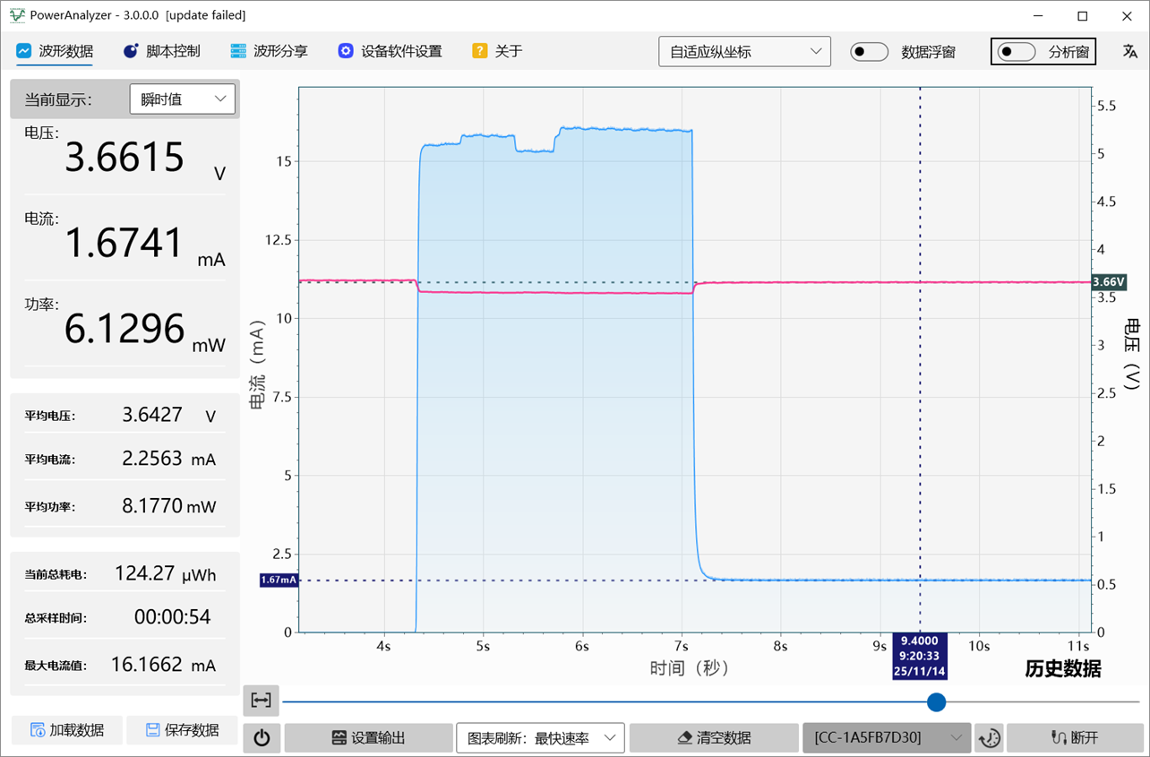

  • 我现在的问题还包括执行了WOR命令,但是有概率停留在IDLE状态,但是从EVENT0查看的话依然是按照设置的间隔有一个脉冲。但是无法被唤醒,从功耗监控的话是1.8mA,接近IDLE状态的功耗。最核心的问题是我无法保证WOR执行完肯定进入了。再执行SPI指令验证肯定会让cc1101退出sleep返回IDLE状态。这个如何实现稳定性的进入WOR呢。

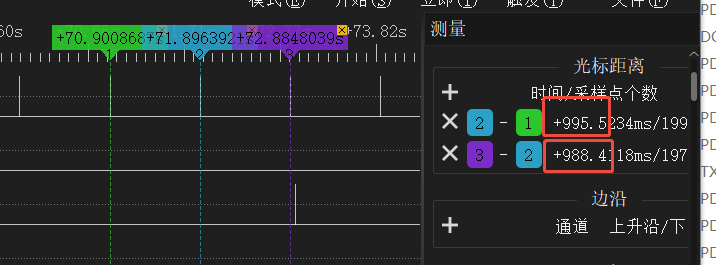

  • 我遇到处于WOR模式的cc1101会突然进RX,此时GDO0为EVENT0 GDO2为CRC_OK,引脚并没有变化。唯一有变化的是WOR间隔从996ms变化为988ms.有些时候RX会进入idle有时候不会。帮我分析这是什么造成的,如何修复
    我仿真GDO0和GDO2引脚中断,始终没有进入。事实上逻辑分析仪也没有监控到变化。但是模组的功耗突然上升17mA左右,然后变化为1.7mA左右。有时候可能会维持17mA。很接近RX和IDLE的功耗。此时我并没有对cc1101进行配置。
  •  我找到了问题点。事实上和GDO0配置为EVENT0 ,GDO2配置为CRC_OK有关。当接收到干扰的假唤醒信号后,CC1101会进入RX模式维持到超时进入IDLE模式。上述两个配置均不会触发导致MCU没有响应异常的信号。我把GDO2改为0x06,end of the packet之后。对异常信号进行识别排查后正常返回WOR就可以了。
  • 上面那个帖子其实就是我咨询的。但是那个方案有概率还是会复现WOR间隔异常。我已经按照勘误手册进行处理了,依旧还会复现。主要是进入WOR之后无法验证这个间隔是否对。我需要一个经过验证可靠的实现方案。
