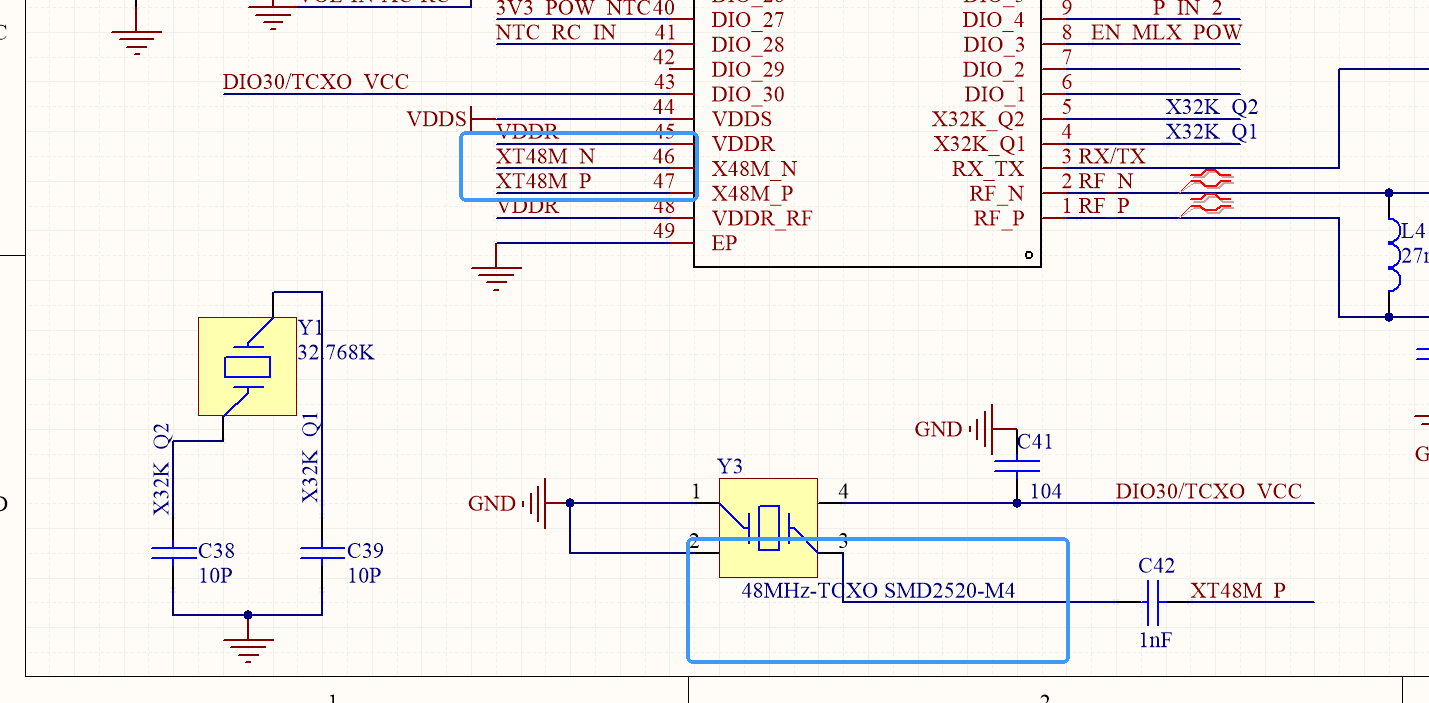

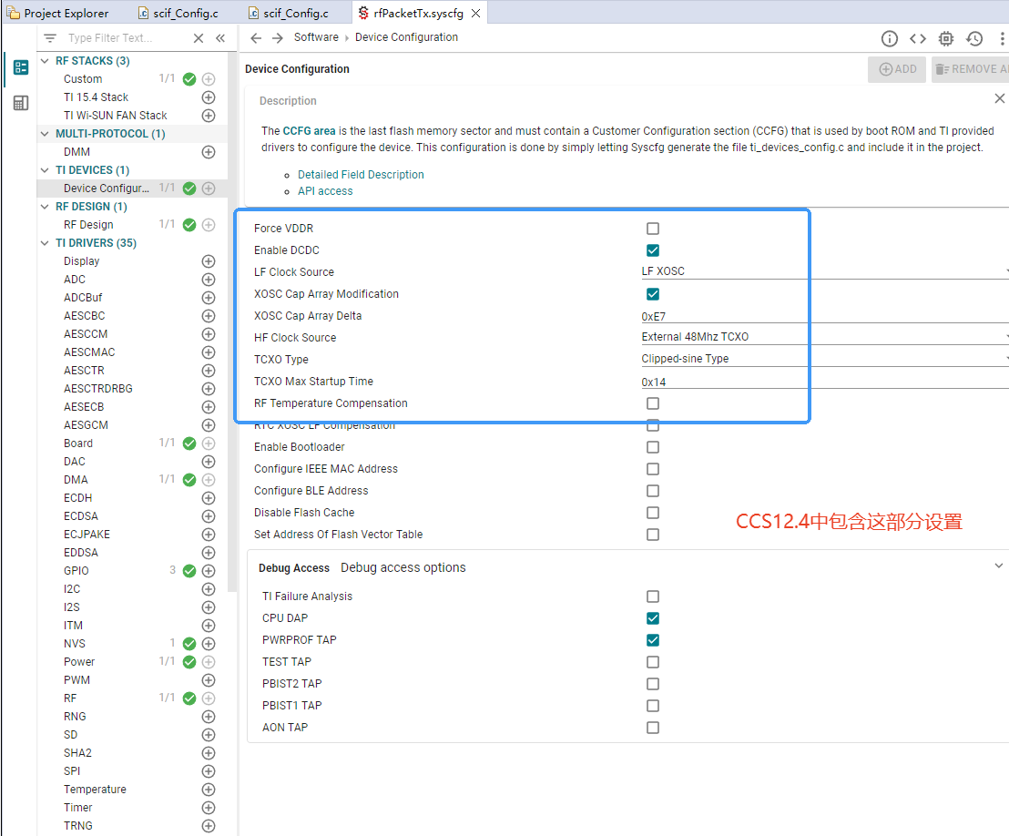

我在开发板上使用CCS2.1.1调试好的程序,在自己电路板上使用SUB1G发不出去了,但是使用CCS12.4调试的程序正常发送;目前猜测可能是晶振设置有问题,CCS12.4包含以下设置
但是CCS20.1.1中找不到相关设置
以下是我不分电路图使用了一个48M晶振
CCS20.1.1使用别的例程是有可选择的那一部分的,但是使用了OADClientIntFlashUApp_cc1312r就没有相关选项,请问是不支持选择么?但是我这边为了降低功耗必须对相关内容做出修改
您好
请您看一下您截图中的相关说明,根据说明是由相关操作给代替了.
这个地方我仔细看了好几遍但是没有读明白到底哪里能修改
这里面说明这个部分不从这里进行修改,因为以前例程存在相关文件,但是现在例程没有相关文件支持,所以不在这个里面设计人机交互界面辅助更改。
您的意思是不能在这里修改,言外之意是能修改但是这里不能修改,问题是在哪里修改呢?并没有说清楚啊。
您看一下文字说明,如果您不能自己写和配置的话,您就用之前的版本,因为这个版本没有相关配置库文件,所以没有相关交互界面,您看一下上面写的文字说明。
我需要的OAD功能的例程最低就只支持到CCS20.1.1这个版本,如果我选用低版本的话OAD功能就使用不了了
如果需要这个版本,那您只能提供底层通信配置了。
