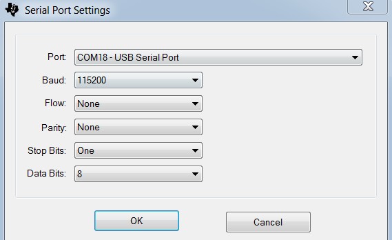

  • 1. cc2640有烧入host test 固件吗?
    2. 串口设置是否正确?
  • 1.固件在如下,注意一定要是7x7的芯片
    C:/ti/simplelink/ble_cc26xx_2_01_01_44627/Accessories/HexFiles/CC2640_SmartRF-7ID_HostTestRelease_All.hex
    2. 串口设置如下:

  • 1 host test 就是搭配BTOOL使用的。
    2.不会自动断开,如果使用的是simpleBLEperipheral例子,最好用未做任何修改的例子试下。
    3.仔细看下面的文档,里面 BTOOL的使用手册
