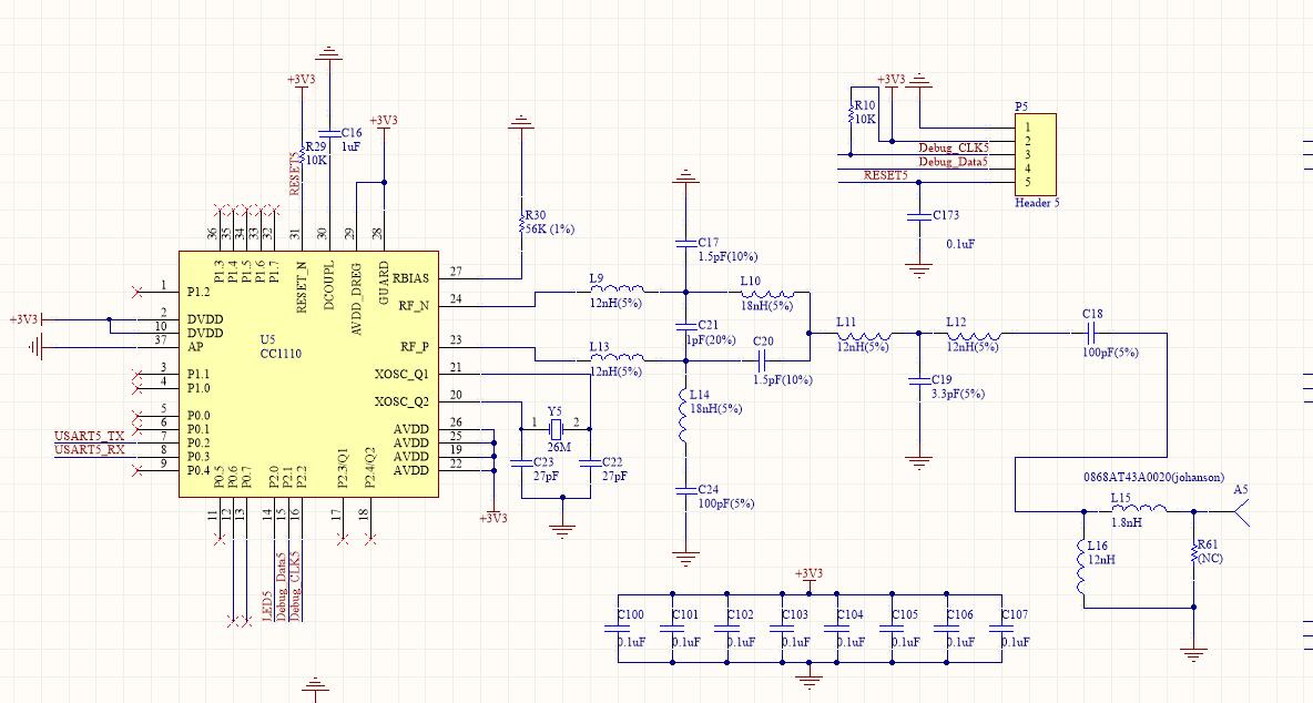

我们公司在使用CC1110模块时,模块的程序可以正常运行(可通过控制小灯看到程序已经运行),唯独射频部分无法进行收发,单独做发送时,接收模块收不到;单独做接收时也收不到任何数据。在硬件外围电路不改动的情况下,更换芯片,有时可解决这个问题。在买的这批次芯片中多次出现这个问题。
1. 射频指标满足吗?
2. 可以做个交叉实验?甚至于和TI开发板做交叉实验?验证一下是否是外围电路出问题?
3. 芯片是正规渠道获得的吧?
BR. AZ
估计是RF信号问题,有可能是两个方面原因引起的
1. 硬件,晶振精度、匹配电容
2. 软件,初始化寄存器时,重新配置芯片频率校准寄存器“FSCAL”
