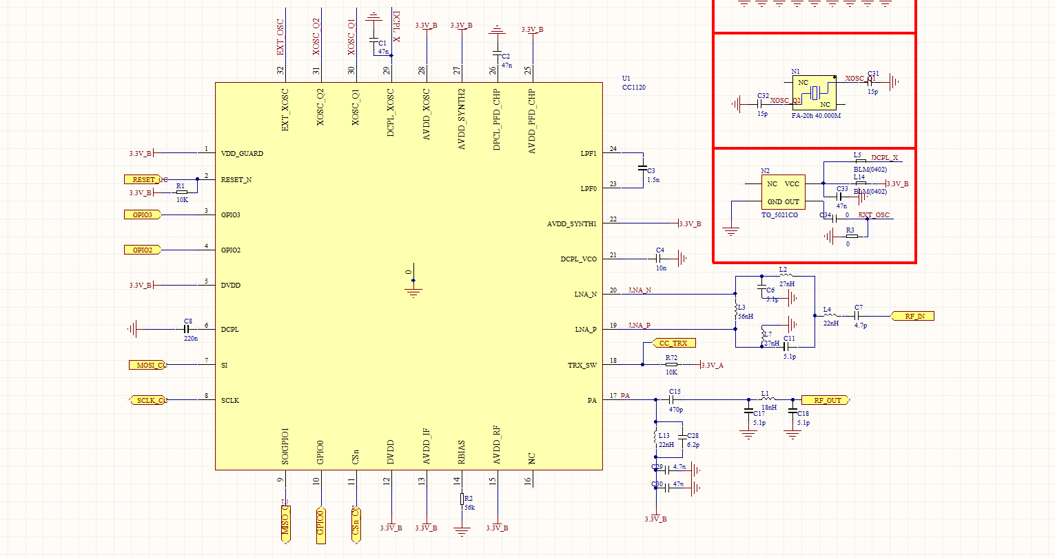

CC1120芯片发射失锁 及发数据超时 导致通信严重不正常的问题描述 源代码及原理图已经附上
Other Parts Discussed in Thread: CC1120, CC1175, CC1125, CC1121
使用的CC1120工作频点范围为410M-480M,
接收电路及发射功放电路分离式,未使用T/RX SW芯片管脚,此管脚外部上拉。
频率切换方式为将芯片复位,更改寄存器基本配置中频率设置寄存器,然后将芯片寄存器全部初始化,
遇到的问题如下:
1.若芯片工作在410M-420M之间或460M-480M之间时,使用频谱仪观察发的射频信号,信号处于失锁状态,在510M频率附近失锁震荡,且频谱仪观察范围很宽。
2.发送模式采用FIFO模式,波特率为9600,2GFSK,帧格式为PRE + SYN + RAW DATA,一包RAW DATA为96bytes,理论发射时间为87ms;设置发射超时为200ms,会出现发数据超时的现象(无GDO发射完成的反馈)。
3.一旦遇到发超时后,更改任何频点,cc1120仍然工作异常,发送数据始终超时,
4.若遇到问题3描述的情况,将cc1120在455M频点下断电——上电初始化,芯片又可以恢复正常工作。虽然每次频率切换时均对芯片进行了复位,但只有将芯片断电重启才能够恢复正常。
请问如何更改寄存器配置或者硬件连接方式解决此问题???很急很关键!!!!!!

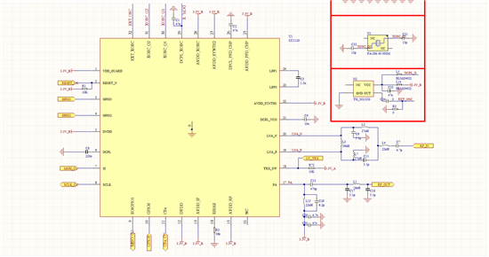

具体CC120相关连接原理图连接如下(如果图片不清晰 附加中有PDF格式):
CC1120芯片初始化及频点设置、数据发送程序如下

  • 看上去应该是频率校准的问题。在CC1120的勘误表,说了:
    Suggested Workaround For the CC1120, CC1121, CC1125, and CC1175 devices with the PARTVERSION register equal to 0x21, two manual calibrations must be performed as shown in the flow diagram Figure 1-1. The software implementation is shown in Figure 1-2. For CC1120, CC1121, CC1125, and CC1175 with the PARTVERSION register equal to 0x23, the VCO calibration issue is corrected. These devices can be calibrated using one manual calibration option (using SCAL), and the three automatic calibration options that are controlled by the SETTLING_CFG.FS_AUTOCAL setting, which is explained in the CC112x/CC1175 User’s Guide (SWRU295). Applications using the workaround calibration procedure required for PARTVERSION 0x21 can safely continue to use the workaround procedure with PARTVERSION 0x23 or higher.
    你可以看看是不是这个问题,还有T/RX SW芯片管脚 如果不按参考设计连接,悬空对接收是会有些问题的。
