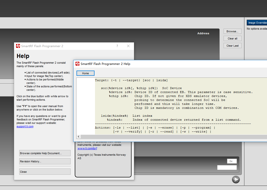

求SmartRF Flash Programmer 的命令行文档
Other Parts Discussed in Thread: CC2530
     之前看过,但现在找不到了,有谁知道在哪里下载的,发个链接看看。谢谢
  • C:\Program Files (x86)\Texas Instruments\SmartRF Tools\Flash Programmer 2\doc\help\help.html
  • 我本地没有你的文件,你能上传一下吗?谢谢
  • 您可以参考 http://www.ti.com/lit/ug/swru069g/swru069g.pdf 的6 Command Line Interface
    To get all available options in the command line interface, run the SmartRFProgConsole.exe in a command window without any parameters/arguments.
  • 在shell中,转到SmartRFProgConsole.exe所在路径下,执行  .\SmartRFProgConsole.exe  即可得到相关命令行文件

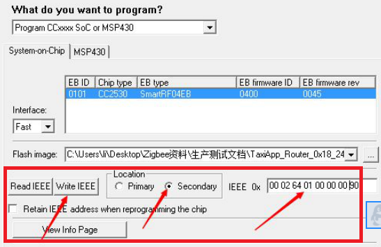

  • 您好,SmartRF Flash Programer 中(如下图)
    怎么找不到Read IEEE 和 Write IEEE按钮(如下图)
  • 你SmartRF Flash Programer的版本?
  • 版本是1.12.8
  • 因為你沒有接上CC Debugger 吧
  • 连接的是smartRF04EB,Program CCxxxx SoC or MSP430中没有这个设备,但是Program Evaluation Board中可以检测到
  • smartRF04EB有接上CC2530嗎?
  • 都接上了,但是有一个问题就是,SmartRF04EB在不接CC2530的时候,SmartRF04EB的指示灯会亮,但是一接CC2530,指示灯就会熄灭
  • SmartRF04EB到cc2530的jtag腳位有都接對嗎?
  • 谢谢您 解决了 是他之前给的文档有错误
