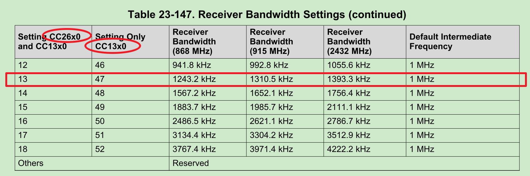

TI工程师,您好!我现在在用CC2650的demo程序,演示程序里面的配置是:
// Deviation: 50.000 kHz
// Packet Length Config: Variable
 // Max Packet Length: 128
 // Packet Length: 30
 // RX Filter BW: 220 kHz
 // Symbol Rate: 50.00000 kBaud
我先在想做调整,速率变为250kbps或者500kbps,然后DEV和RXBW也跟着调整 ,因为用SmartRF只能选择默认的BLE或者IEEE模式,不能手动修改速率,这样改的目的是跑一个私有的无线协议。希望能提供下这样的配置的方法。谢谢 !
  • 可以在smartRF studio里使用CC1310的速率相关的参数配置
    .modulation.deviation
    .symbolRate.preScale
    .symbolRate.rateWord
    对于.rxBw的设置,按照Technical Reference Manual中的Table 23-147. Receiver Bandwidth Settings,使用CC26xx对应的设定值
