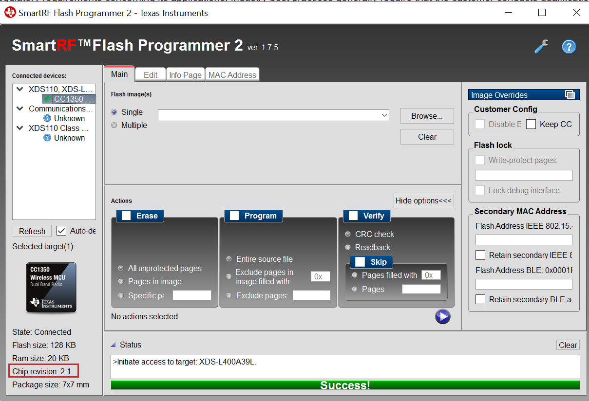

我在调试1310的时候发现了些问题,就是发现868频段的效果挺好的,但用433频段的时候总觉得效果差些。然后我就翻了些资料。说有芯片有两个版本,版本A的用433频段有问题,版本B的才兼容433频段的。然后我又看了些资料。
https://e2e.ti.com/support/wireless_connectivity/proprietary_sub_1_ghz_simpliciti/f/156/t/551488 文中有一段是讲1310版本的。如下图,说版本A的
按他的说法,我在CCS连接开发版的时候读ICEPICK_DEVICE_ID的值。发现都是2B9BE02F。按上文所说也就是版本A。开发板如下
可提供这开发板的人又说,这就是支持433的。(这块板连SmartRF Studio的时候,是有433频段选择的),然后说可能上面那文章有错。那到底谁的说法对的?我手头的这开发板是433的版本么?
