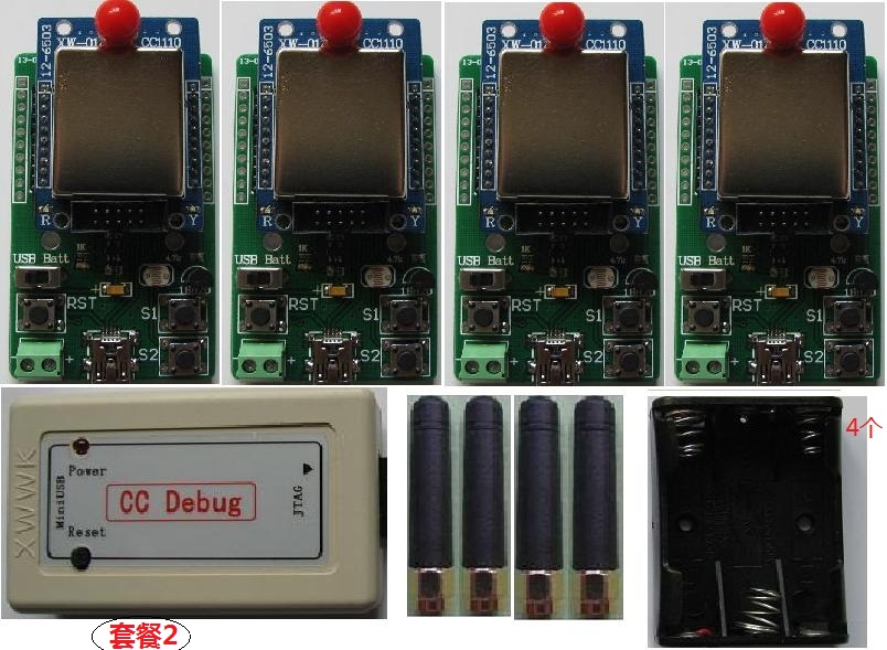

       刚对无线电应用入门,很多基础理论和知识都不清楚。现在手头做的监视项目是基于CC1110。
       ED 到 AP 发送两个2个字的信息,希望距离越远越好(当然也会使用到RE),但测试结果很不满意,我的测试、设置、和结果如下: 硬件条件:
       1.应用 RFsmart studio 7 提供的Datasheet里边的第一条: 1.2kBaud for sensitivity 那个。
       2.修改了Base frequency 由868变成了433。(听说大陆不能使用868这个)。
       3.修改了SMARTRF_SETTING_PA_TABLE0 为 C0 (听说是最大值)。
       4.具体配件和PCB板如下图。
测试条件:
       1.空地。
       2.两个人站着分别握一个AP和ED。
       3.握ED的人看指示灯正常就继续远离AP并按复位继续观察测试(已经用上边配置写好固件程序用于测试)。
测试结果:大概两个节点之前的距离到50米多点就无效了,在这个范围内就很正常,也就是说我的测试结果均少于50米。
       我不清楚那里设置或者什么错了,我要的只是发送很少数据(几个字)由ED,也很可能不需要唤醒功能,因此越远越好,我也在网上看到有过人说最长距离是1.2km。能否告诉我或者分享一下你的固件设置参数吗?谢谢啦。
  • 使用频谱仪测一下发射功率有多大,先确定信号发射出来了。如果没有频谱仪,可以用TI的开发板分别代替AP和ED测一下收发距离。
    另外请确认一下硬件电路是按照433MHz设计的。

  • 你的天线是自己做的吗? 从你测试的效果来看,可能和天线的方向性有关,你在测试时,试着改变一下天线的角度,极限不应该是200-300米。
  • 你要确认一下,你自己改的433MHz的电路是否是按照TI的参考设计设计的,另外天线也要支持433MHz频段。
  • 你好,这个电路板是买回来的,正如上边的图片那样的比例图。卖家说这个天线确实是433M的。
  • 卖家在433MHz做过测试吗?  他这个模块到底是工作在哪个频率的? 868 or 433MHz? 你需要多了解些信息。

  • 你好。我还想问的就是假如当前我的测试硬件和配置均正确的话,但我还想增加传输距离,那么我只在AP安装标准的433MHz的天线能提交通讯距离吗?
  • 你之前使用的天线已经支持433MHz,所以即使你换成标准天线,距离应该差不多的,可能会变好一点。这个传输距离主要是由电路决定的,你可以试着改变一下AP天线的方向,试试能不能增加传输距离。
  • 哦?我看目前的天线可能还不够好?因为根据商家那里还有更长的天线选择的,我同僚也计算过,目前我的天线只有大概4.5cm而已,也就是说过于短了。
    根据目前的需求,我不想增加ED天线的长度,只增加AP 的长度(使用理论理想值长度的天线),请问这样是否有效呢?
  • 不好意思,我看有必要收回这个回复,因为我看换了12CM天线好像真差不多。因为AP新加上RSSI值记录做的测试,貌似都差不多。但是必须要有天线吧?没天线它本身好像盲的一样。
