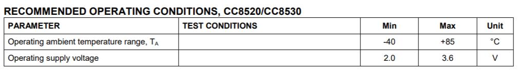

请问各位相关CC8530 供电的问,现在的情况是这样。
1) 在写程序的时候,供电的电压如果超过 ( 1.8 - 1.9 V )编程器就显示红灯,我给 CC8530 提供的总电压是  2.1V 的 ,编程器无法工作,我只能将电压降到 1.8V   左右才能工作。
2) 终于能写进数据了,但是又有一些问题,我小批量生产了 100 套,一次能成功的板子只有 30% 左右,我真的搞不明白问题在哪里,我将成功的板子与失败的全面做对比,发现 48MHz 晶振哪里有这样的现象,成功的 PCB 一通电是不起震的,只有触发了开机开关,才开始工作,反之如果一通电就起震的就不能工作。有几十块都是这样的现象,搞不清楚是什么问题????????

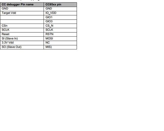

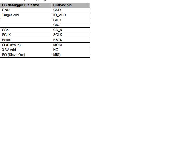

  • 回答一下您的第一个问题:请问您是用CC Debugger烧写程序吗?如果是,请参考<CC85xx Development Kit Hardware User’s Guide>中的以下连接说明确认连线是否正确。
  •  你好谢谢你的回复
            我是用 CC Debugger 编写程序的,估计接线不会错的,因为我从研发开始到现在,都做了100多块板了,在实验的时候以为是操作的问题没有特别留意,现在实验成功了,刚刚做了100套PCB ,结果只有30多片一次成功,有60多片是失败的,就不知道是什么问题,如果是连接线的问题就不可能有30多片成功的,

  •  CC8530推荐的工作电压是2.0-3.6V, 1.8V 已经低了
