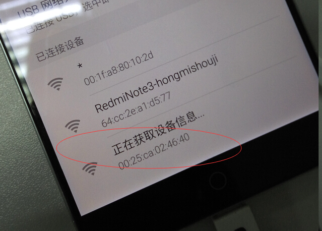

如下图,第三个为我wifi模块,已经连接上了,也可以进行TCP数据传输。
但是连接上手机WIFI热点后,一直在获取设备信息?
该如何设置?求教!!
  • 【MCU】 stm43f4
    【芯片型号】tiwi-sl rev 5
    【API】CC3000HostDriver  DRIVER_VERSION_NUMBER   16
    【IAR版本】IAR FOR ARM 6.3
    【问题描述】如一楼所示,每个连接到手机WIFI热点的都有一个设备名称,但是我连上手机wifi热点后,手机并没有收到wifi芯片的设备信息。请问这个该如何设置?可以让手机获取到我的设备上的信息或者说名字。
    【备注】WIN 7

  • 1. 你的CC3000是用的DHCP还是静态IP
    2. 如果是DHCP, 正常来说在热点那里应该会显示unkown, 因为CC3000没有在DHCP里面带设备信息。你看到的现象应该不算是一个问题,不会影响使用。
        你可以换个路由器试试看。
  • 谢谢 Yonghua Pan
    我是用的是静态IP,使用DHCP的话,返回为
    IP : 0.0.0.0
    子网掩码: 168.8.0.20
    网关: 168.8.0.20
    DNSServer:168.8.0.20
    连接上的WIFI热点的网关为 192.168.43.1 不符
    不知道是什么原因,所以使用静态IP.
