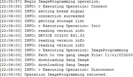

    2.Image programming,在我之前试验的时候写成功了,应该是进行了128次的采样,但是一直在终端窗口没看到数据,只有上面图片中的简单信息。
    之后不知为什么,好像再也下载不进去image了(Uniflash显示已经“downloading Gang Image",但是重启后并没有执行的现象),list File System 也没显示有“adc”例程的影子。
    然后想看看flash里面有什么,做List File System,反馈如下:
    这个是什么意思?

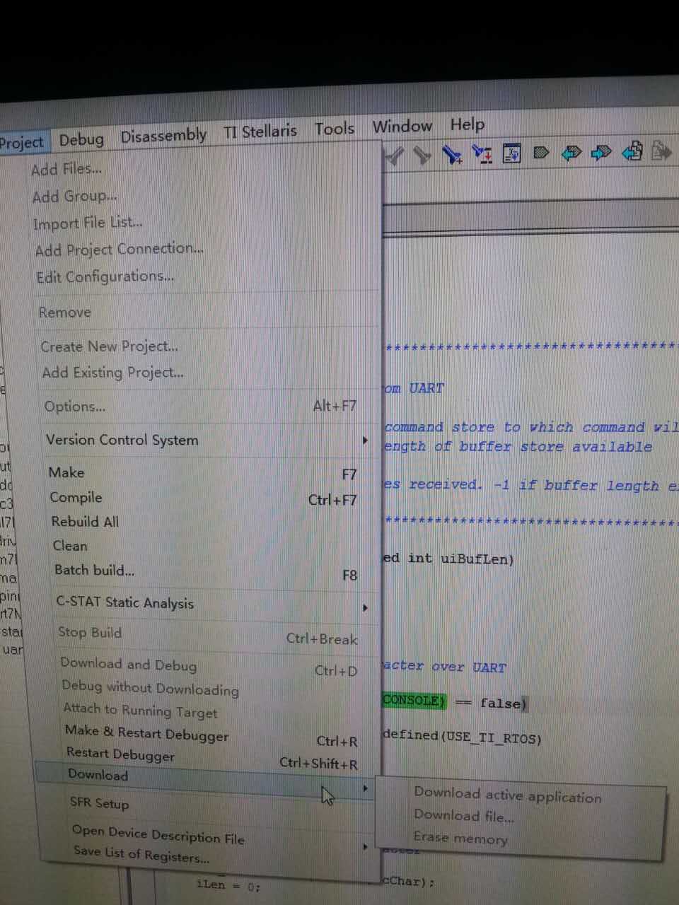

  • 仿真状态是怎么做?---仿真状态就是可以不用Uniflash下载到CC3200的SPIFlash中,而是直接通过编译器CCS、IAR进行在线debug,这样程序是下载到CC3200的RAM中执行的,掉电不保存程序,但是在线Debug可以让你更快的定位问题。
  • 哦,这样啊,我是初学,问的问题有点白菜啦,谢谢Terry。我去试验一下再反馈

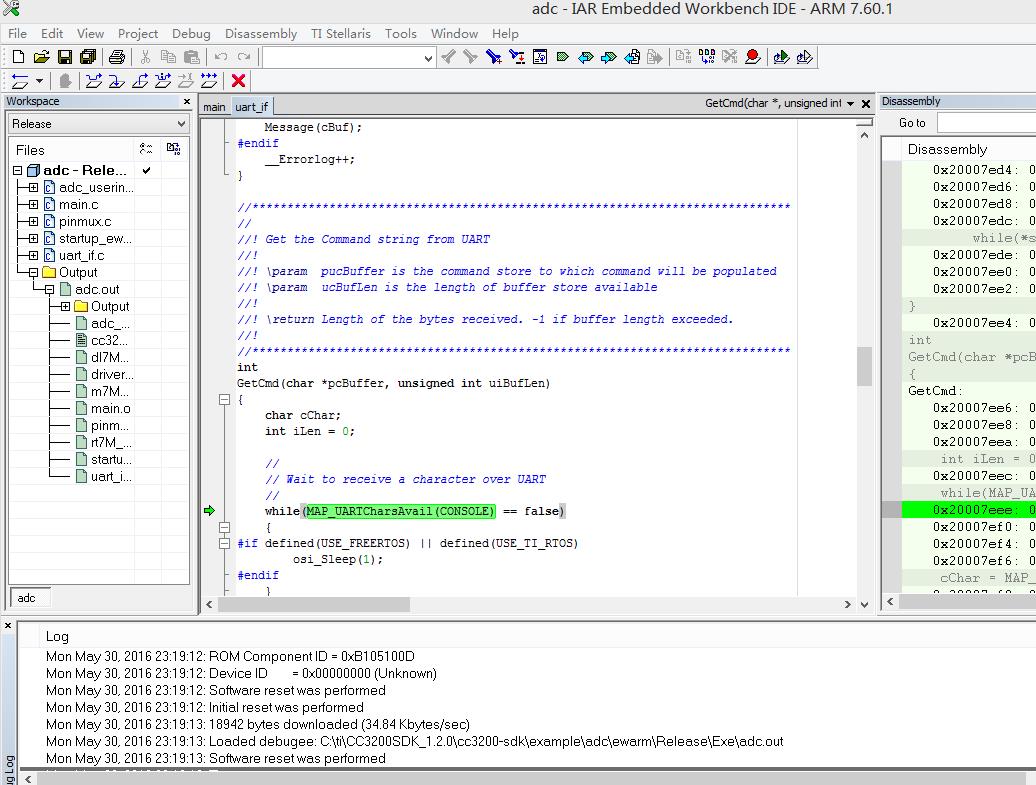

  • 进去IAR之后是这个样子的
    好像download不了
    哪里搞错了?
  • 从图片上看应该是程序下载到了RAM里面去了,你打开串口调试助手就会看到有信息打印出现,通过信息提示输入串口命令就可以使用ADC了,串口的波特率为115200,如果你没修过的。现在程序卡在等待串口输入命令给CC3200。
  • 现在终端窗口没显示,115200波特率设定,早前是有显示的(并且红色led会闪不少次,应该是做转换),后来没有显示了,led也没再闪过。我是拔掉SPO2和58脚的跳线帽试验的。
    为什么我上面照片上的IAR download那里的图标都是灰色的呢,是不是有安装驱动?我没找到lunchpad给IAR7.xx的驱动啊

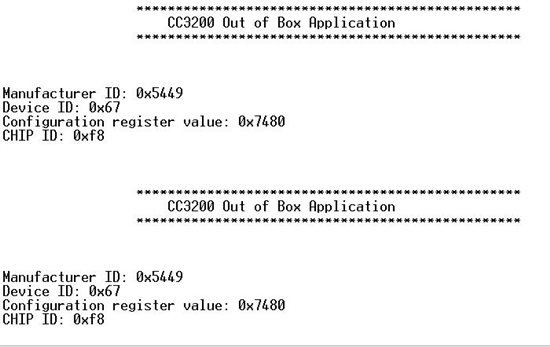

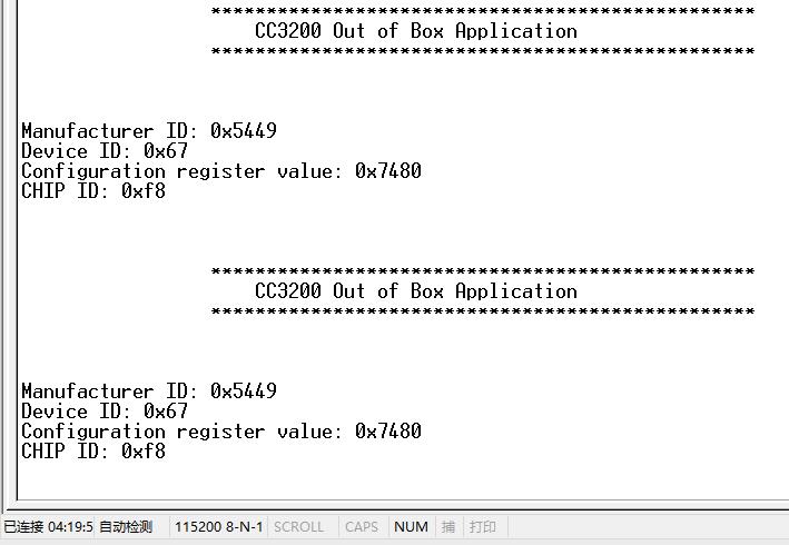

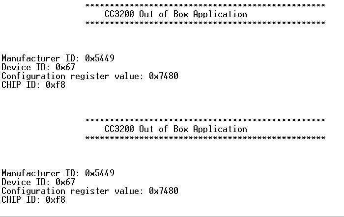

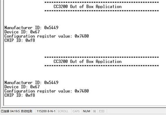

  • 今天想外接电源测试一下,做了microUSB公头,电源5mA,不行,调到45mA,看指示灯可以工作了。
    这时候想重新刷新一下oob例程测试,于是ccs uniflash进入,打开oob,format 1MB,program,断电,摘掉SOP2的跳线帽,再插回电脑USB插头。
    于是红灯开始不断闪,一会儿停了
    这时终端窗口出现一些信息
    这个跟以前ADC例程出现的几乎一样,以前也应该出现ADC例程的标识啊?
