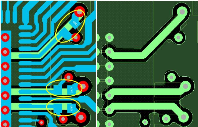

我们一款小批量生产的板子,也就100多块的量,上面的CC3200芯片经常坏掉,前前后后坏了10多片了。
症状是:
VDD_ANA(Pin 38) = 0V
VDD_DIG1(Pin 9) = 0V
DCDC_PA_SW(Pin 40) = 0V
一般是由于手触摸PCB上的器件后损坏的,也有使用过程中自己就坏了的。电路完全照搬CC3200 Launchpad核心部分,只是加了屏幕显示。
但是同样经常用手触摸CC3200 Launchpad开发板,也没有发生芯片损坏的情况,请问这可能是由于什么原因造成的,电路设计有哪些需要注意的部分?

  • 电路的PCB设计有没有参考如下:
    VIN_DCDC_ANAVIN_DCDC_PA, VIN_DCDC_DIG 三路 Vbat 输入的三个
    去耦电容 C40, C38, C33 的摆放、电源和接地走线的处理方式。可以看到,三个电容的接地
    是通过过孔,在第二层主地层走回 CC3200 芯片下面,再通过过孔连回芯片中间的地焊盘。
    在表层 DC 电流输入走线和第二层接地走线上下重合,使得开关电流环路面积最小。
    6 右特别说明第二层接地走线跟主地平面的隔离。这里需要特别注意的是电容端接
    地过孔的处理。因为为了降低 4 PCB 板的成本,一般只使用通孔,而不会采用 1 2
    盲孔。这就造成一种情况,在布板后期覆铜环节,将输入电容的接地过孔在第 3 层或底层
    连接到地铜。这种情况下最小化和隔离开关电流环路的目的就可能落空了,因为这个时候
    电流噪声和开关电流可能串到可能阻抗更低第三层和底层地去。所以在布板铺铜过程中需
    要细致处理,避免出现这样的情况,一种推荐的简单处理方法是在布板过程中,在第三层
    和底层的需要隔离的过孔周围画出铺铜禁区。

  • 以上这份设计参考我们的确参考了,其中大部分都是按照参考做的,除了这句话
    如果 PCB 板面积大,也建议芯片中间散热焊盘下面第三层(电源层)和第四层(数字走线层)的地铜跟本层周围的地
    铜做隔离处理。
  • 有没有测试过,在CC3200工作期间VCC_3.3V(CC3200的供电电压是否稳定?)有没有一些尖峰电压的出现?芯片坏掉后还能否有Uniflash进行SPIFlash格式化?是否是SPI Flash芯片损坏导致CC3200启动不了。
  •  没有测试过供电电压,稍后我会测试,不过我用的是TI的TPS79633,正品应该没有问题。
    芯片坏掉后Uniflash无法格式化SPI Flash,SPI Flash也没有损坏,重新焊上一枚新的CC3200后再下载一遍就可以使用了。
