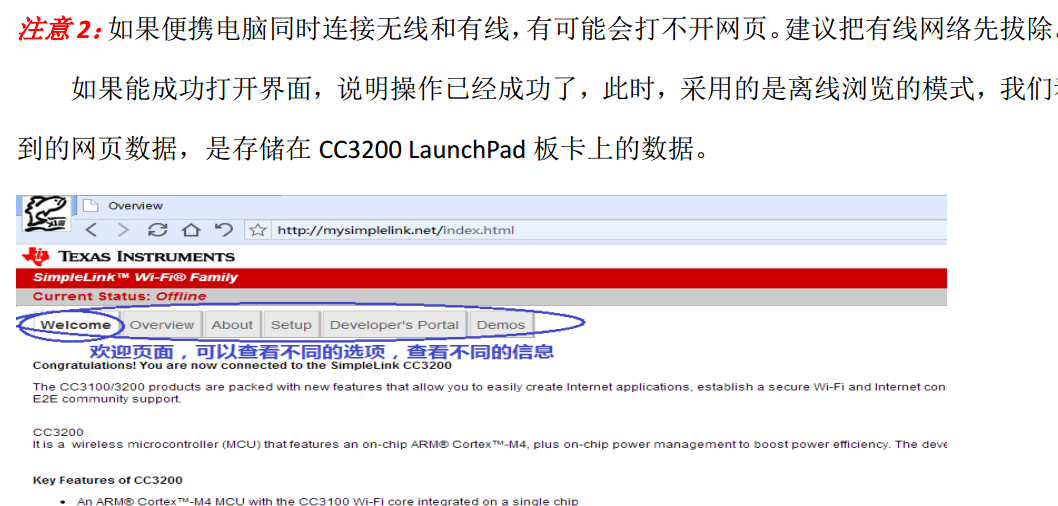

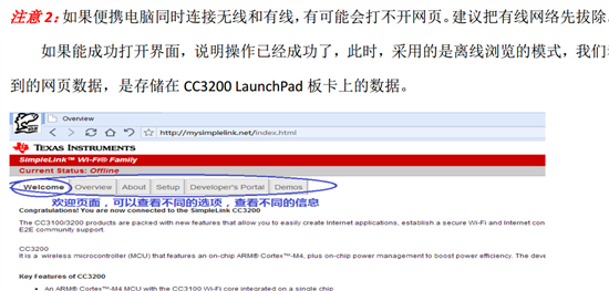

CC 3200开发板 原始例程是哪个? 就是这个图片显示的是那个例程 谢谢解答
  • CC3200的原始程序是SDK中的例程C:\ti\CC3200SDK_1.2.0\cc3200-sdk\example\out_of_box
  • 但是我的达不到你们说的那种效果 进不到上面的界面
  • 详细的资料参考CC32xx Out of Box Application.pdf

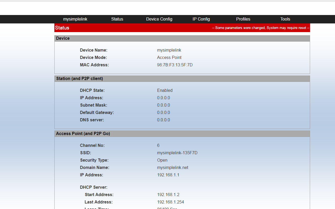

  • 我参考这个了 但是我进不到CC32xx Out of Box Application.pdf这个所说的界面 我进入的是这个界面
  • 注意CC3200的Out of Box 存在两种模式,第一种模式时AP模式此时Launchpad的 AP (Jumper on VCC+P58)模式,也就是需要Pin58脚通过跳线帽的方式连接到VCC中,如果拔掉这个跳线帽,则CC3200启动为Station模式。
