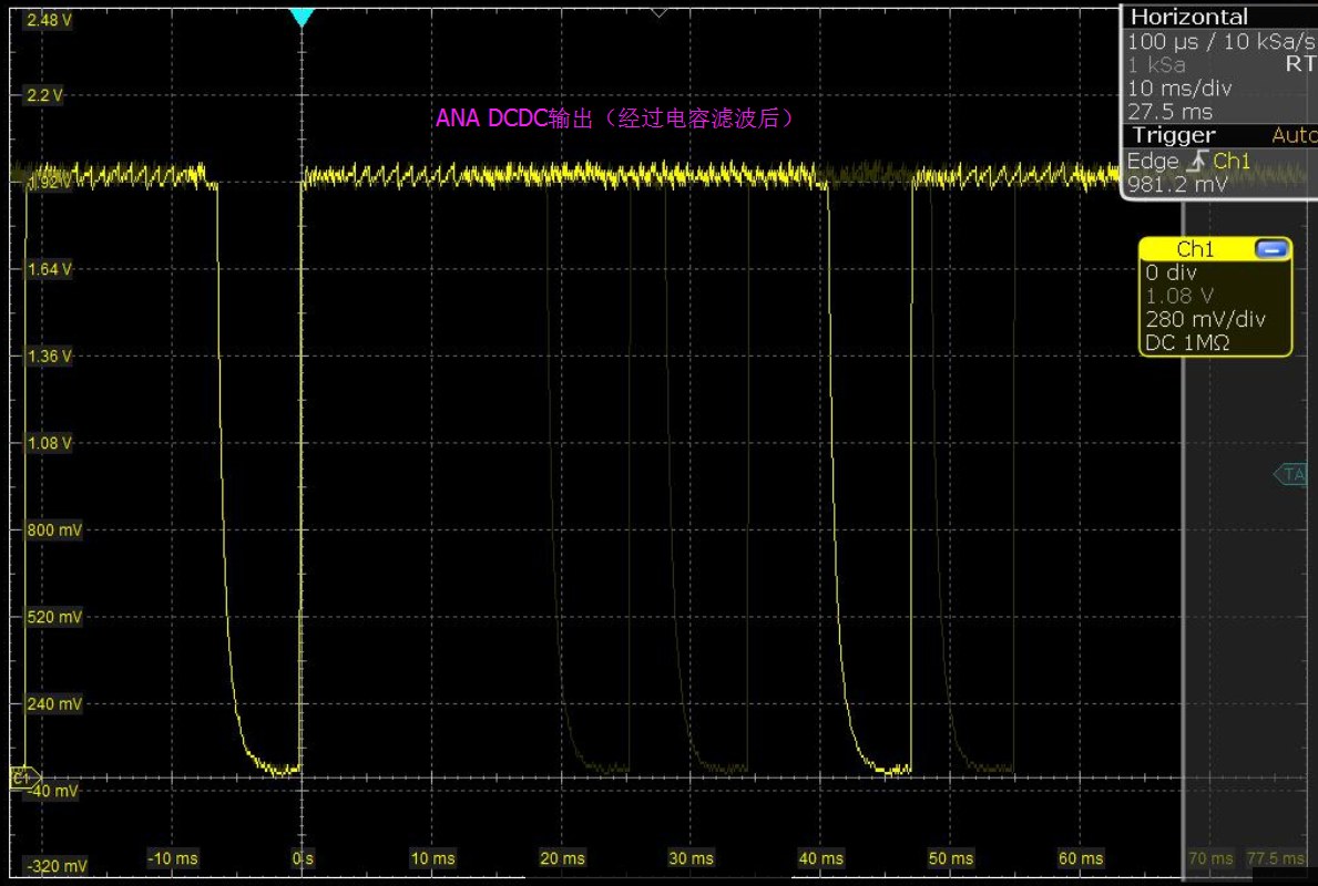

2、芯片内部DCDC_ANA_SW 输出经过2.2uH及电容滤波供电这一路电压在1.6-1.9V之间跳动(万用表测量);后来通过示波器发现,ANA 输出经过电容滤波后的电源存在电压掉落到0V的现象,具体见截图1(但是同样打样的板子,有一块该处电压稳定输出2.4V左右,那块可以正常下载程序)PS:经过测试另一块买的板子该处电压稳定在1.9V左右;后面经过实验,去掉DCDC电感,直接在电感后端输入1.9V左右直流电压;程序即可正常下载!

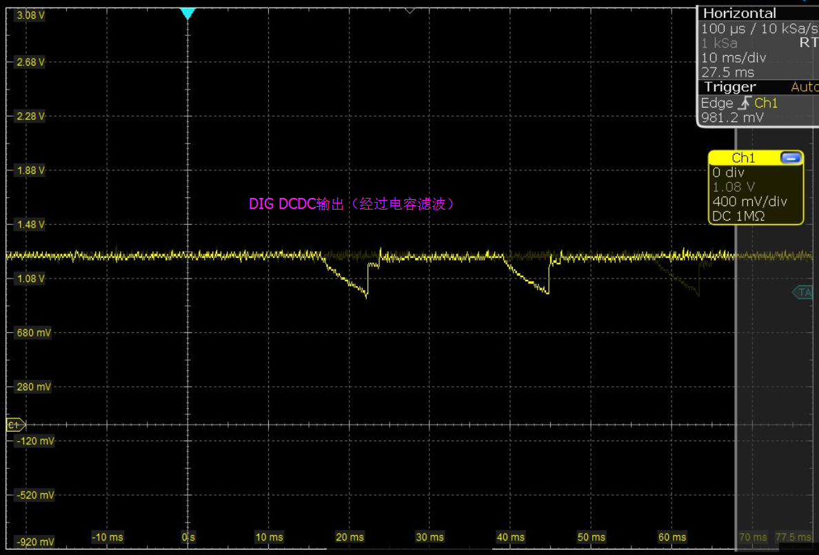

3、芯片内部DCDC_DIG_SW 输出经过2.2uH及电容滤波供电这一路电压在1.2V左右(万用表测量);通过示波器发现这路电源存在微小的掉落尖峰,但是其他两块板子的该处电压均稳定在1.2V左右,无掉落尖峰存在;详见截图2;

附图1:ANA DCDC 经过电感电容后输出电压(带载)
附图2:DIG输出经过电感电容后电压(带载)
