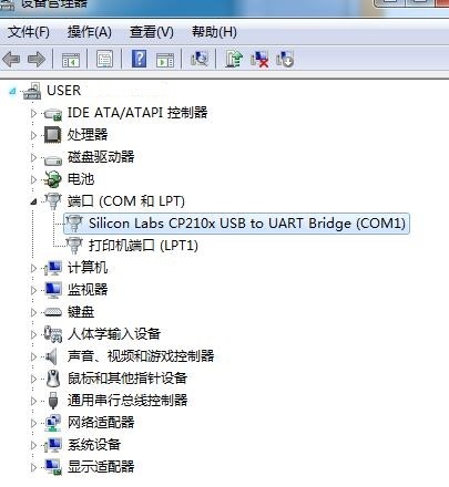

4、可以电脑可以正常检查USB转UART设备,并且可以通过串口调试助手收发数据。

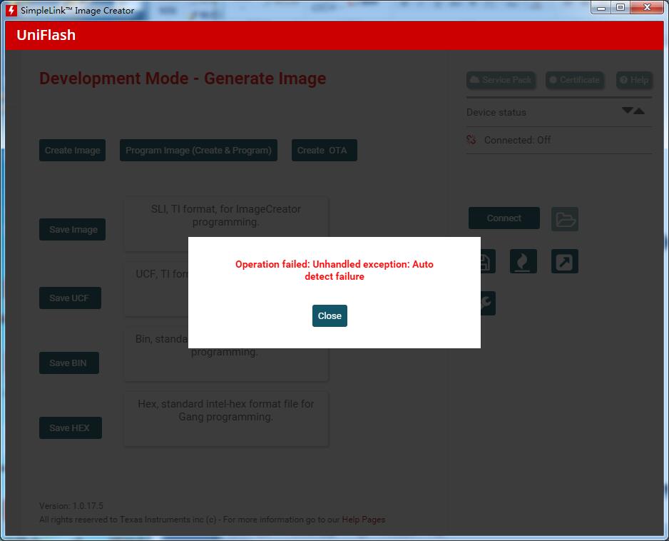

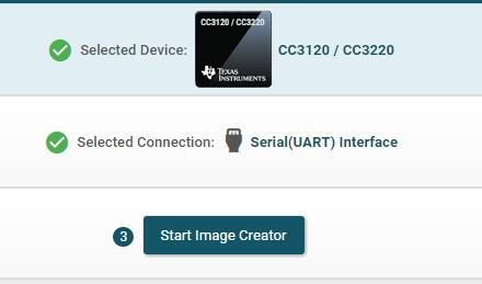

5、打开uniflash V4.1软件,选择芯片为CC3120/CC3220。Start image Creator。

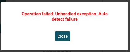

6、点击“connect”,出现如下异常信息:
