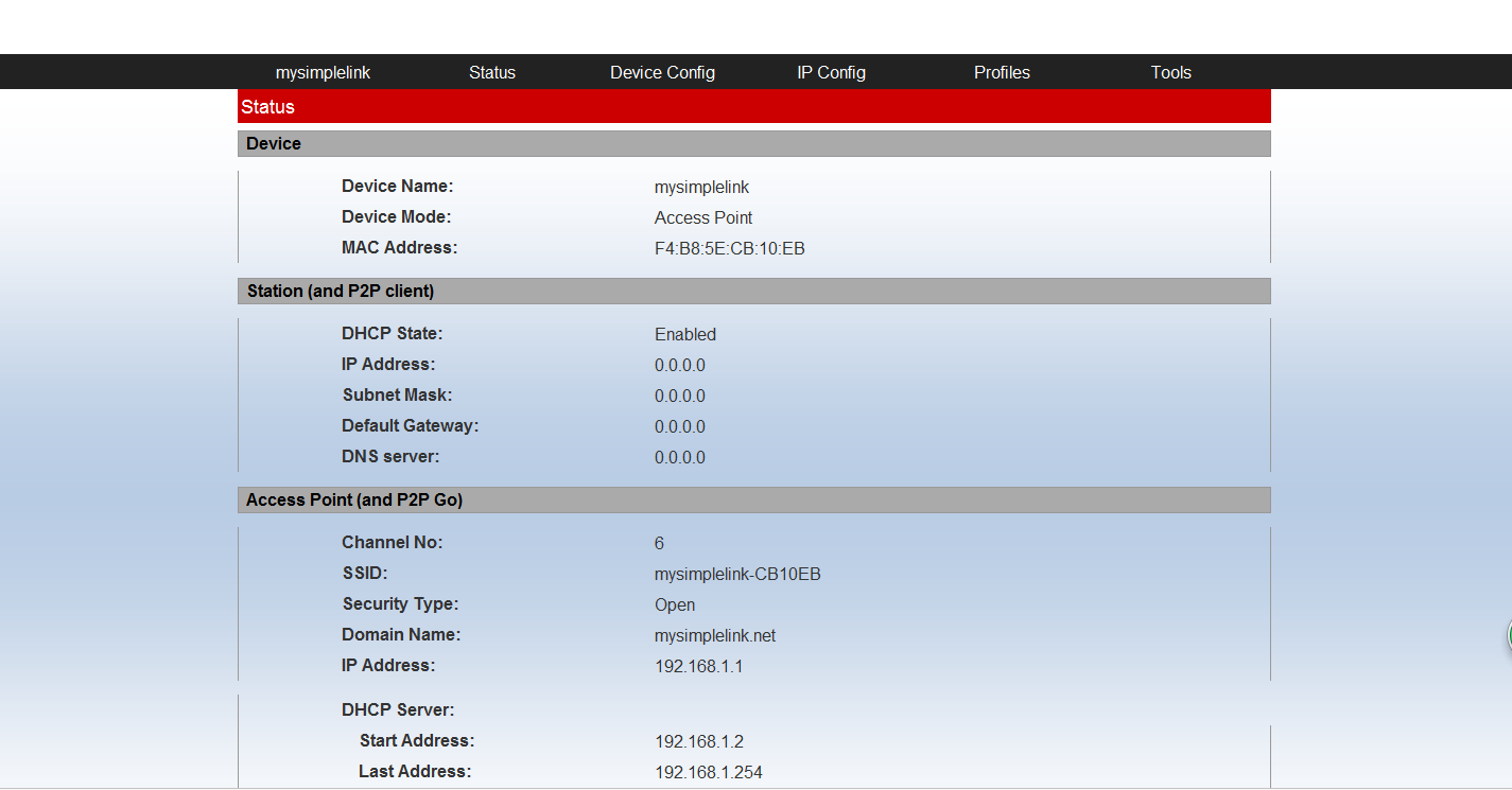

按照sdk example中的说明文档测试out of box例程
PC连接cc3200产生的AP后进入http://mysimplelink.net 显示如下
这跟说明书上显示的不一样  请问下这是什么情况

    另外问一句,你这个DEMO是板子自带的,还是你重新烧录进去的?

  • 这个DEMO是我在官网下载的CC3200SDK1.3里的example
  • 注意这个DEMO中P58 引脚的跳线帽的选择
  • 我的PIN58是跟VCC用跳线帽连接了
  • 有可能是程序更新了,PDF文档没有同步更新,
