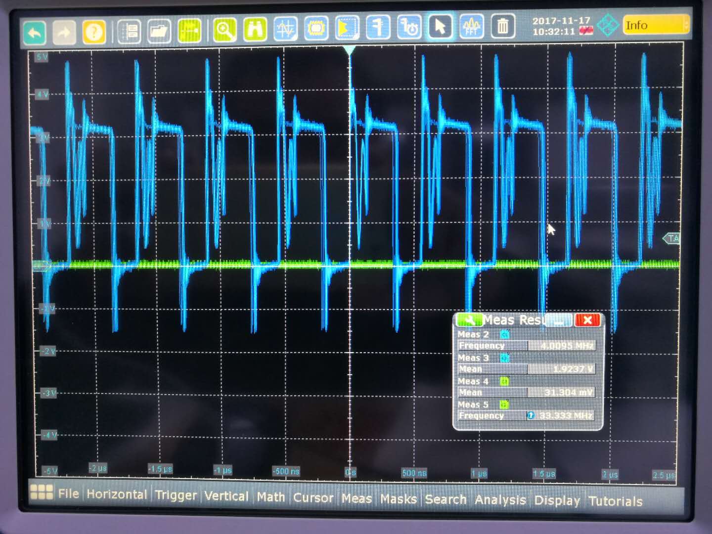

我的板子上电感波形和开发板上电感波形不一样啊,怎么回事啊???

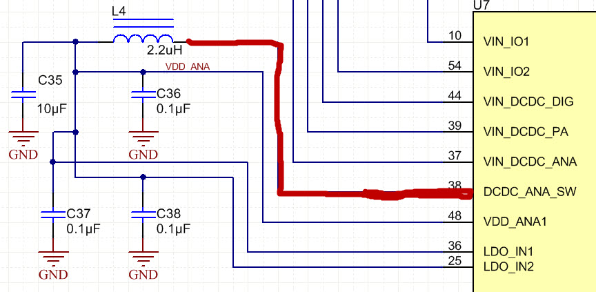

这是电路原理图,L4右端接CC3220芯片的38脚的波形出现了问题,与开发板不一样,其中CC3220的38管脚定义是Analog DC-DC switching node
下图是我板子上测试L4右端的波形图
局部放大后的图为

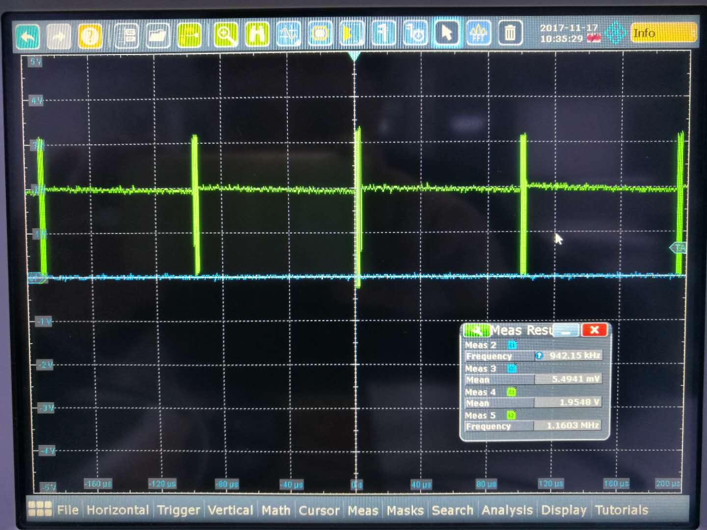

下图是开发板上L4右端测试的波形
它这个波形比较规律,为啥我板子上L4的波形就和开发板上的波形不一样啊??怎么回事啊??请帮我分析一下啊。谢谢了
