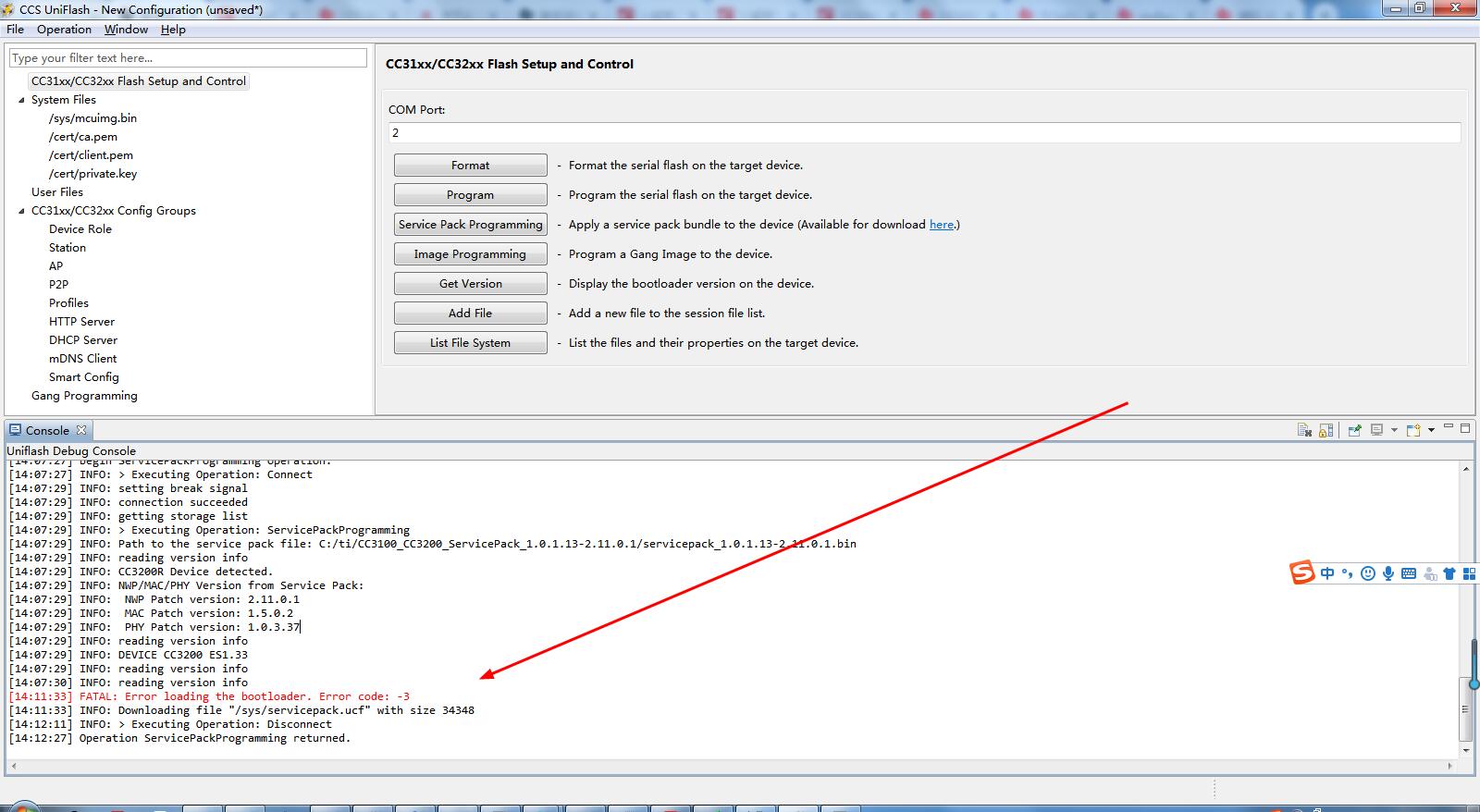

FATAL: Error loading the bootloader. Error code: -3的解决方法
今天群里朋友遇到了这个问题。后来经常我们一起努力给解决了。下面把QQ群讨论内容和图片都贴进来,给以后遇到该问题的朋友。另外也给使用该系列单片机的朋友设计上参考。

大神们有没有遇到过这问题?

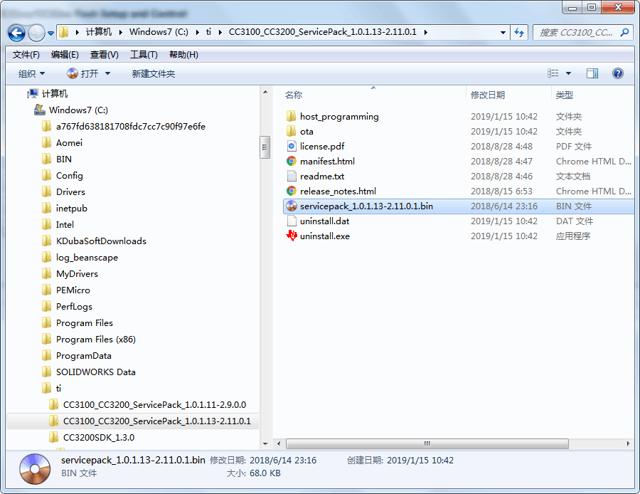

bin路径有没有中文的
【冒泡】起的比鸡还早  2019-1-15 14:29:09
没有,就下载一个这个
格式化的时候也提示出错,这块板子有问题,同样的电路 另外一块好好的

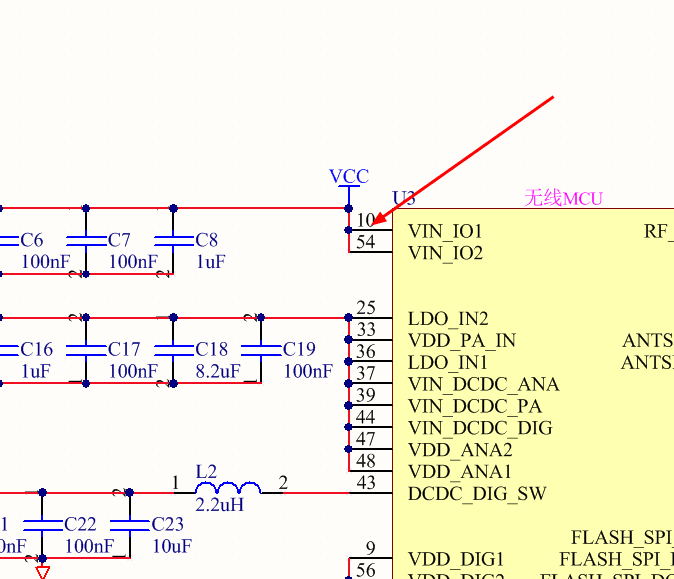

网上有说是电源部分的问题,可1.85量的还是对的

 【冒泡】起的比鸡还早 2019-1-15 14:41:18
好的经过操作还是好的,坏的format的时候特别慢然后报错FATAL: Error loading the bootloader. Error code: -3
BootLoader可以重新下载吗?

看看是不是供电不足
供电电路查看一下
板子跟供电有关的接口或跳线帽看看

【冒泡】起的比鸡还早 17:17:54
果然是供电不足
【冒泡】起的比鸡还早 17:18:06
最终飞了俩根电源线
【潜水】薄荷的春天  17:18:08
原因在哪儿?
【冒泡】起的比鸡还早 17:18:22
电源线走的长了
【潜水】薄荷的春天 17:18:36
你说格式化慢,我就觉得电源供电不足了。以前我遇到过类似的
【冒泡】起的比鸡还早 17:18:38
重新在外边飞线就好
