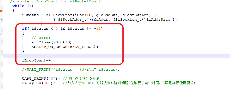

CC3200 在udp_socket工程,设置BsdUdpServer为非阻塞模式,在while(1)一直调用 sl_RecvFrom函数(一直返回-11,这是正常的),当多次快速调sl_RecvFrom,就会出现,大概16ms的延时时间。在调用 sl_RecvFrom后加入大于900us 可解决未知延时问题(但浪费了这个时间,不满足实际使用要求)。
请问,根源是什么,为什么会产生这个延时或未知时间?
//测试代码
while (1)
iStatus = sl_RecvFrom(iSockID, g_cBsdBuf, sTestBufLen, 0,
( SlSockAddr_t *)&sAddr, (SlSocklen_t*)&iAddrSize );
if( iStatus < 0 && iStatus != -11)
// error
sl_Close(iSockID);
ASSERT_ON_ERROR(RECV_ERROR);
lLoopCount++;
//UART_PRINT("iStatus = %d\r\n",iStatus);
UART_PRINT("0");
delay_us(900); //加入大于900us 可解决未知延时问题(但浪费了这个时间,不满足实际使用要求)
if(iStatus>0)
  UART_PRINT("11111111111111111111111111111111111111111111111111iStatus = %d\r\n",iStatus);
  • 你的图看不见了,主程序中是否还有其他任务
  • 我用的是udp_socket例程更改,改了BsdUdpServer这部分代码,里面直接是while(1)了,没其它任务。这个问题困扰我好久了,一直不知道是什么原因,希望能得到解答。

        udp_socket_opt_set(iSockID);
        // no listen or accept is required as UDP is connectionless protocol
        /// waits for 1000 packets from a UDP client
       // while (lLoopCount < g_ulPacketCount)
        while (1)
                // error
                sl_Close(iSockID);
            lLoopCount++;
            UART_PRINT("0"); //ʹ���߼������Dz鿴
            delay_us(900);   //�������900us �ɽ��δ֪��ʱ���⣨���˷������ʱ�䣬������ʵ��ʹ��Ҫ��
            if(iStatus>0)

  • 你看下发送端是否有增加延时,有可能是发送端产生的延时
    • CC3200没有发送数据,也没有接收到数据,只是一直在监听接收。
  • 我觉得应该是标记地方的原因,前几次调用sl_RecvFrom函数时,数据还没有准备好,函数返回错误代码-11。等到数据准备好以后,被复制到应用程序的缓冲区中,sl_RecvFrom函数返回成功后才开始处理数据,在返回值正确之前有一段时间
  • 加了900us延时后,返回正确值了,就没有16ms的延时了
  • 可是sl_RecvFrom函数并未接收到数据,而且也没对CC3200 UDP发送数据,所以应该不会有数据被复制才对呀。
  • 对的,但这不是我想要的结果或答案。
  • 能否这样,在读取数据之后,先判断应用程序缓存区有无数据,如果有再调用sl_RecvFrom函数读取。那现在问题是,怎么判断应用程序缓存区有无数据,是否有相关的API接口?
  • 您这边,用开发板测试过了吗?是库的问题,还是芯片设计的问题?函数库的话1.3、1.4、1.5都测试过了,一样的问题。
  • 因为你的UDP socket实际上没有建立连接,每次iStatus返回值都小于0。你这种情况之前没有见过,已经assign给相关专家 ,稍后回复你
  • 好的,谢谢你。
  • 你的问题已有人跟进,请在这篇帖子中查看:e2e.ti.com/.../910945
  • 那我还需要回答他们的问题吗?还是你来回答?
  • 如果你觉得直接交流方便的话,你可以直接回答他,你觉得不方便的话,可以通过我来继续问他
  • 英文水平有点菜,麻烦您跟进下。
  • 补充一点,创建一个TCPClient 和一个UDPServer ,都设置为非阻塞,都能正常工作,当TCPClient 连接成功时,在循环中TCP、UDP来回扫描数据接收,一样会出现16m未知延时问题,当去年UDP扫描接收,一样也会出现未知延时,当然去掉TCP扫描也会出现,当都不扫描接收时,未知延时不会出现。
  • 请问下,这个问题,你的同事还在跟进吗?因为已有三天没有见回复。
  • 刚看到,在2018年7月份,在论坛有人提到过这个问题,但解决例子是CC3220SF的。我使用CC3200 按照解决方法并没有得到解决。e2e.ti.com/.../2569135
  • 你用uniflash烧录servicepack_1.0.1.14-2.12.2.8.bin了吗
  • 用servicepack_1.0.1.14-2.12.2.8.bin,一样的问题。
  • 这样,你将main.c中的BsdudpClient()打开,让它们建立连接测一下
