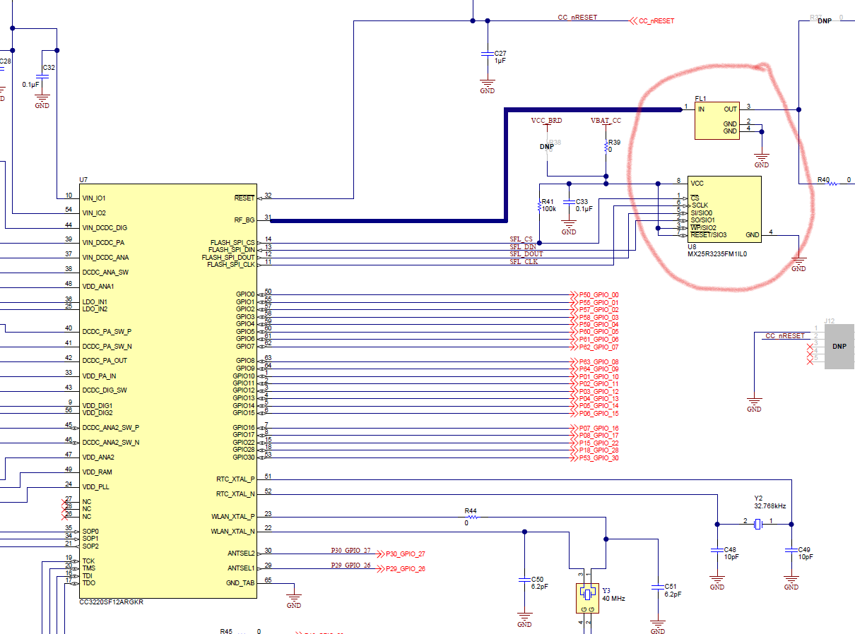

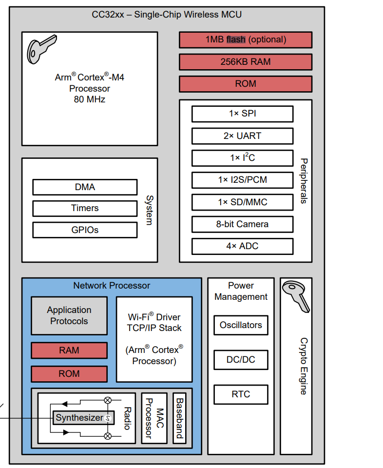

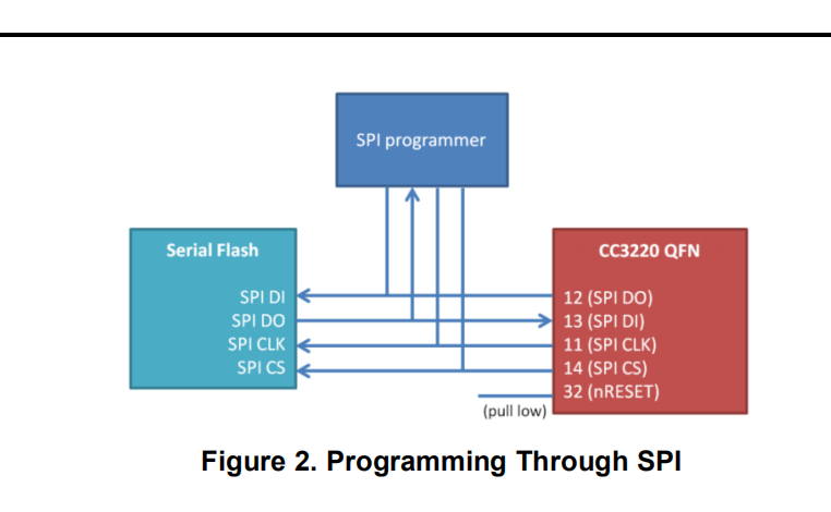

您好,请问下如果CC3220SF进行批量烧录那么流程是不是如 https://e2echina.ti.com/question_answer/wireless_connectivity/wifi/f/105/p/115904/317269 的差不多
