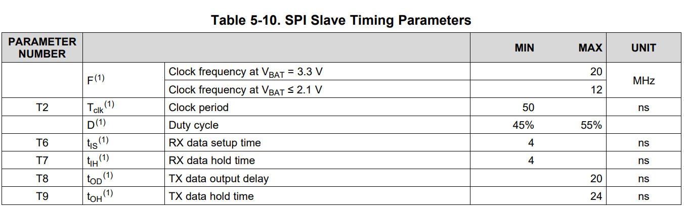

您好,我如果使用simplelink_cc32xx_sdk_4_30_00_06\examples\rtos\CC3220SF_LAUNCHXL\drivers 里的SPI-slave demo。在主机也是3220SF,时钟频率为20MHZ下,从机能不能达到1Mbytes的传输速率?
