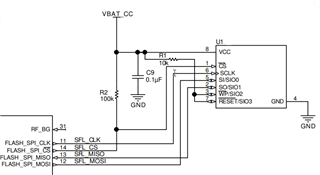

自己设计CC3120PCB板,现在用串口UNIFLASH下载服务包到Sflash,提示:operation failed:slimagecreator.exe:bootloadererror,timeout reading data
电路如下:

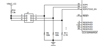

5. pin21 sop2  2.7K电阻下拉到GND
   pin34 sop1  1K电阻上拉到VCC
   pin35 sop0 100K下拉到GND
6. pin11、12、13、14外接16Mbit falsh
