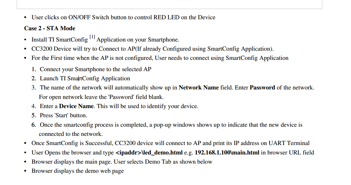

我下載了TI CC3200SDK中的例程httpserver到CC3200-LAUNCHXL板上,用WI-FI Starter來配置它始終不成功,一直找不到設備,請問有可能是什麼問題,SDK版本的問題嗎?請大家幫幫忙,O(∩_∩)O謝謝!!!

请问能否提供详细的错误提示?是 No New Device Found?
If you have assigned a 'Device Name' to the SimpleLink device when you first did a SmartConfig, the next SmartConfig process will not list the connected device as 'New Device Found', since its name is already listed in the 'Devices' tab of th

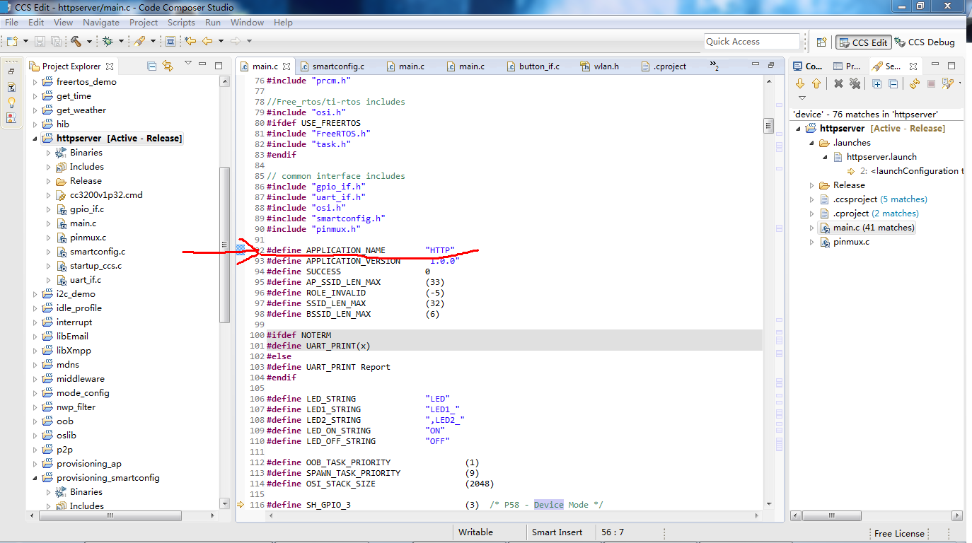

在SDK里面有专门的provision_smartconfig这个工程例程,可以用它试试看。
你好,你说的那个provision_smartconfig 我尝试过了,但是还是无法搜寻到设备:
我用CCS6 调试了一下,发现程序停止在一个while(IS_CONNECT())……,等待用户的wifi,我此时已经打开了那个APP,并且准确无误的输入了SSID和密码,点击start,但是并没有反应,无法发现设备,我尝试过很多次,仍然无法发现设备,当时请你们的FAE过来调试过,但是并没有根本解决问题。请问,你们是怎么测试的,我也不确定是否有遗漏的步骤,能不能发一个比较详细的测试步骤,因为项目评估比较急,恳请你能够发一个测试文档到我的邮箱troy.tang@goertek.com,谢谢。
