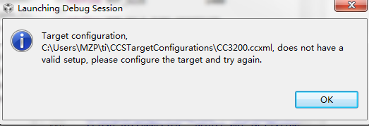

Target Configurations CC3200.ccxml does not have a valid setup
Other Parts Discussed in Thread: CC3200
在进行Target Configurations 的时候,出现了如上图的错误信息,
当我进行Debug 调试时,又弹出如下的错误警告:
我的开发环境是 Win7上面装的CCS6.0,使用的平台是 CC3200 Lunchpad,请问这是怎么回事,
CC3200.ccxml 根本无法设置为 default 选项!谢谢
  • Hi Zhenpeng,
    您安装的CCS6的具体版本是哪一个?CC3200的driver有正确安装吗?谢谢!
  • 你好,我安装的CCS 是6.0.0版本的,Driver文件应该是已经成功安装了,编译没有出现问题,就是 Target Configuration 配置时提示出错,无法下载程序。
  • 能说一下在安装ccs6时,哪个地方有选择安装cc3200驱动的地方? 不都是最后在app center中选择安装cc3200 add-ons么?
  • http://processors.wiki.ti.com/index.php/CC31xx_%26_CC32xx_FAQ#CCS
    Uninstall CCS and re-install the latest CCS. CC3200 support is included starting from CCS 6.0.1. You only need to add RTOS Support for CC3xxx from AppCenter. All other steps described in the Getting Started Document are still valid.
  • 是的,按着这个步骤来,在app center上只发现了TI-RTOS for SimpleLink,没有发现 TI_RTOS for CC3200.
  • 解决了吗?我也发现这个问题了
  • 我是用下面的,是OK的,你试试看能不能工作。
