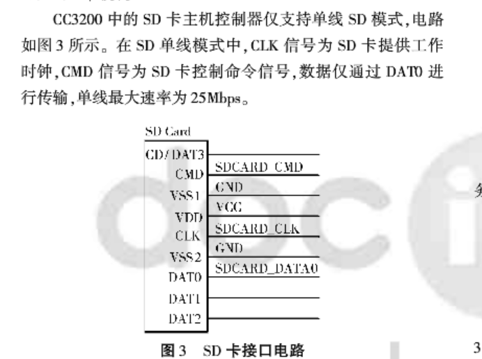

TI的技术参考手册325页中提到Kingston的16G卡测试未通过,可我用SanDisk的2G卡、8G卡、Transcend的2G卡测试都未通过,都是发送CMD41后就死等。网上查了一下,大多提到SD卡协议中要求发送指令CMD0前需先发送74个时钟脉冲等待电压上升,可手册中不知为何连SDHOST的寄存器信息都没提供,请问这74个时钟脉冲必须得发吗?通过寄存器操作怎么发?还是有其它的原因导致读卡失败?急!!!

  • 你好,我看CC3200只有一个数据线     , 标准人SD卡不是有4根线吗?  请问应该怎样连接SD卡,能否指导下,谢谢
  • data0之外的三根线不用接
  • 那么问题来了,只有一根数据线,这读取速率是不是很慢?? 是否能实现3MB不是Mbps)的读取?   谢谢
  • 用一根数据线,接法就像SPI一样吧,所以的地址、数据都是通过DATA0来传输,所以我有点担心能否实现3MB/s的读取。
