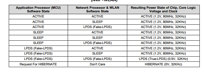

1  ,请问CC3200内置是几个核,mac ,nwp,phy是不是各自都有一个核,,CC3200应该是能设置成M4睡眠,,,网络部分正常工作(有连接),,,,这时候的功耗是多少??,,,我最想知道的是在tcp保持连接并且能够及时响应的状态下,最低的功耗是多少??cc3200该怎么设置模式?

  • 1. 请参照reference manual, 里面有详细的功耗介绍和模式

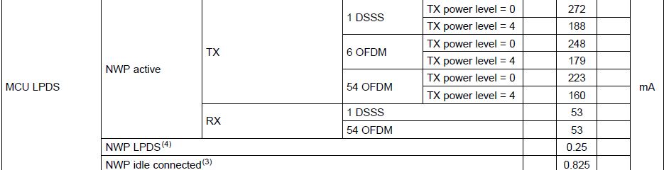

  • 汗,第一个问题就想知道,,,网络连接了,,可能会有tcp连接,,,,,但是没有发送数据,,,这样的最低电流是多少?
    我只找到了下面这个,但是它没说电流多少,,

  • 1, 是825uA
