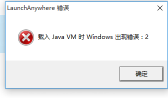

我在http://www.ti.com.cn/tool/cn/SMARTCONFIG下载的SMARTCONFIG-ANDROID:SmartConfig for Android (Compatible with CC3000 only),它是一个exe文件,是在电脑上安装吧,但是一直提示安装失败,是什么原因,我的电脑版本是win10 64位。
你下的是Android手机版的呀,PC应用请选择SmartConfig Java Applet,推荐个指导文档: http://processors.wiki.ti.com/index.php/Smart_Config_Application_development_information_-_Java_Applet
你需要将其传送给Android手机,然后,在Android手机上安装使用~
我是在http://www.ti.com.cn/tool/cn/SMARTCONFIG下的CC3000_Android_App_Setup_v1_1.exe,这是一个.exe文件,如何在android手机上安装呢?或者说我下载的文件不正确?请你详细的说一下,谢谢
不好意思,原来你指的是源码~
该源码需要下载WINDOWS的,你的OS是XP,WIN7,WIN8,就不会有问题啦
但是我现在用android手机,我需要下载安装哪一个文件到手机上?麻烦给个链接
哦,你打算在手机上看源码,还是想试试SmartConfig?
如果是前者,你可以先将源码安装到电脑,再将源码传到手机来看;
后者,你还是将源码安装到电脑,安装的目录里带了个APK,你可以将其安装到你的ANDROID手机
哦,好的我采用了后者,在WINDOWS安装好之后我把apk文件复制到手机上也安装成功了。接下来就剩测试smartconfig了。再次感谢!
