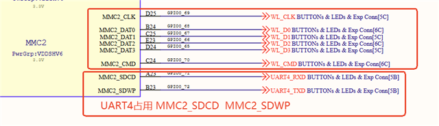

  • 您好,
    能否提供有关您的设置的更多信息? 您使用的是什么硬件EVM平台,还是自定义主板? 通常,由于未检测到IRQ引脚,会显示此错误。 在设备树中,您使用的是带外还是带内IRQ?

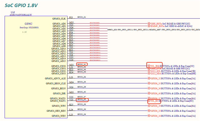

  • 使用的自定义主板,WLAN_EN(MMC2_SDCD 使用 GPIO0_38),  WLAN_IRQ(MMC2_SDWP使用 GPIO0_41)自定义引脚, 设备树相关配置如下:

    请问 查看AM6254数据手册中的 ( ALW PIN ) MMC2_SDCD 一定要使用   A15, A23, B17; MMC2_SDWP 一定要使用  A17, B15, B23;吗?用上面的 GPIO0_38   GPIO0_41 有什么影响?

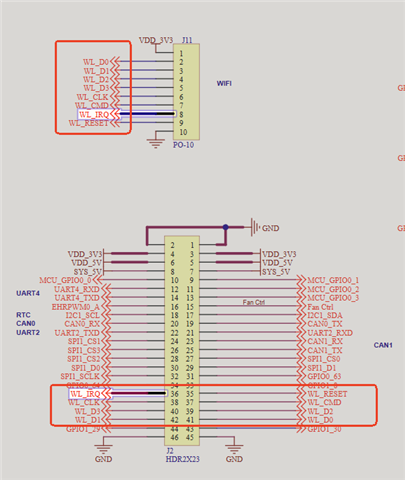

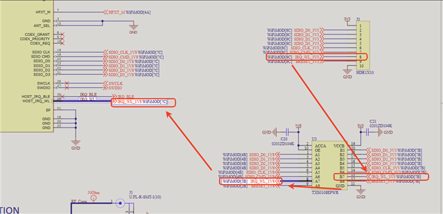

  • 1.相关电路图如下,请问会有什么影响吗?
  • 将MMC2引脚用作GPIO0 38和GPIO0 41引脚不存在问题。 这是可以接受的。 这些引脚必须是GPIO引脚,因为CC33xx器件必须通过GPIO0 38启用,然后任何中断信号都将来自GPIO0 41,这也是必需的。
