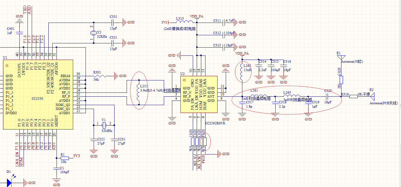

按照官方的电路图画
PA_EN-->CC2530-P1.1;
LNA_EN-->CC2530-P1.0;
HGM-->CC2530-P0.7;
协议栈使用Z-Stack Mesh 1.0.0,是宏编译里面使能HAL_PA_LNA_CC2592;编译下载后发现天线距离很差;上述电路有问题还是参数要重新调整???

可以参考下 http://www.ti.com/lit/df/tidra40a/tidra40a.pdf
我的图就是参考里面的图画的,DNM都去除了,是不是有参数可以调节?或者微调?文档里面也没有简述该调哪里会有改良的效果,我调R3081偏置电阻时,用4.3kCC2530会温温的,改成3.9k时发热就有点严重了,换成5.1k时,基本跟室温一样了。按照这个原理图可以画出很多不一样的PCB,大多数厂家都是使用两层板的,copy的时候难免会有意外;这样不是浪费打样和调试的时间吗,希望TI公司给我们用户商提供一个硬件设计和调试的指导文档,也方便我们调试优化和生产维修。谢谢
因为两层板射频性能包括频谱图还不满意,所以没有Release 两层的参考设计,所以现在官网给出的都是4层板的设计。
TI还给出了CC2530+CC2591的PCB设计文件,不知您有没有看过?http://www.ti.com/tool/cc2530-cc2591em-rd
