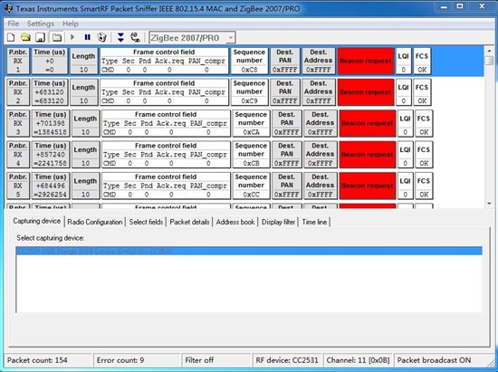

    1. 我的协调器是在11信道建网的
    2. 我的终端节点也是在11信道搜网的,下图是siniffer抓的zigbee包,我觉得终端节点一切都正常,只是协调器没有回应beacon的包:

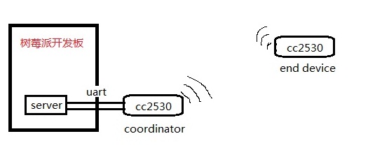

    另外,上次我可能描述的不够清楚,我把我现在的实现方法再简单介绍下,希望vv大神能帮忙看看到底问题出在哪里?
    我想用2块的2530模组搭建一个zigbee网络,其中一块是作为协调器使用,另外一块作为end device.
    lighting-gateway server + ZNP coord + HomeAutomation SampleLight,  结构图如下:
    1. server端:采用的是TI下载的lighting-gateway\server. 我主要的改动都在server端这里。

    2. coordinator端:  采用的是z-stack home 1.2.2a.44539\projects\zstack\ZNP\下的代码, 该部分代码在用IAR编译时,选择的是CC2530-TestHex. 编译选项中定义的宏如下所示:
    FEATURE_SYSTEM_STATS
    ASSERT_RESET
    xPOWER_SAVING
    MT_SYS_OSAL_NV_READ_CERTIFICATE_DATA=TRUE
    MT_SYS_KEY_MANAGEMENT
    ZCL_KEY_ESTABLISH
    ECCAPI_283_DISABLED
    TC_LINKKEY_JOIN
    SECURE=0
    3. end device端:采用的代码是z-stack home 1.2.2a.44539\projects\zstack\HomeAutomation\SampleLight\CC2530DB的工程,然后在IAR工程里面选择的是EndDeviceEB进行编译的。
    测试的结果:能看到end device正常启动,也能看到它一直在发beacon request的zigbee包,但是因为一直没有收到coord端的beacon回复,导致它一直搜索不到网络,也没办法加入网络。
    不知道到底哪里出了问题,从打印能看到组网成功了(收到了cmd0=0x45, cmd1=0xc0, payload=0x09, FCS=0x8D),但是后面串口就没消息过来了,通过抓包也看不到任何关于beacon等的回复。

  • 你好,
    我觉得问题应该是协调器没有建网成功。
    建议你使用ZTool+CC2530 ZNP的方式测试,ZNP的代码使用协议栈里面原始的代码,不要做改动。
    然后参考下面对的命令测试下,就可以了。
    如果协调器建网成功的以后,应该在对应的信道里面,每隔15s会有一条Link Status的数据发出来。
