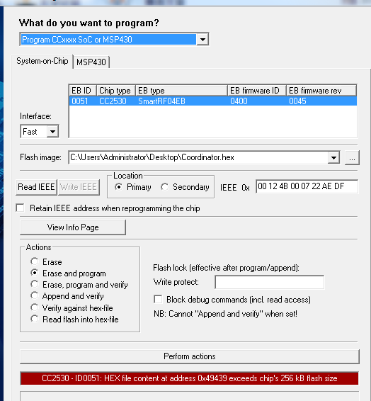

各位好,
            我使用SmartRF Flash Programmer 给2530烧写程序,按照网上的说明修改了设置以及去掉了f8w2530.xcl里的两行注释,烧写协调器程序时出现下面问题,烧写路由程序和终端程序没有问题,可以在IAR debug模式下烧写协调器程序,但是这样为以后生产带来不便,
请问这个问题我如何解决?谢谢指教。

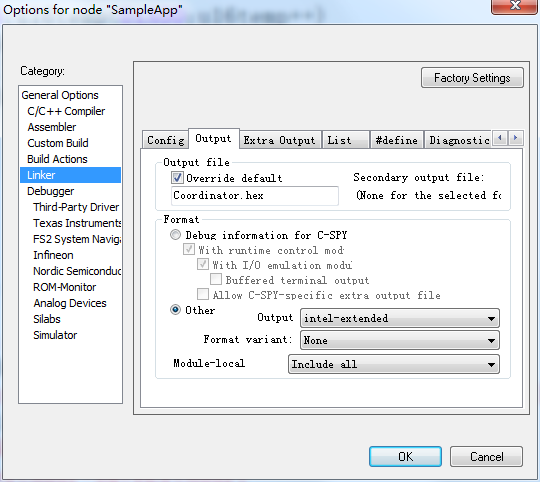

  • 请问IAR内是如何设置生成hex文件的?
  • 你好,
             IAR内设置如下图,在f8w2530.xcl里去掉了如下两行的注释,请问还有什么需要修改设置的地方么?我的路由节点按照这种方式生成的hex文件能正常烧写到2530里。
    ////编译hex去掉两行的注释
    // Include these two lines when generating a .hex file for banked code model:
    -M(CODE)[(_CODEBANK_START+_FIRST_BANK_ADDR)-(_CODEBANK_END+_FIRST_BANK_ADDR)]*\
    _NR_OF_BANKS+_FIRST_BANK_ADDR=0x8000
