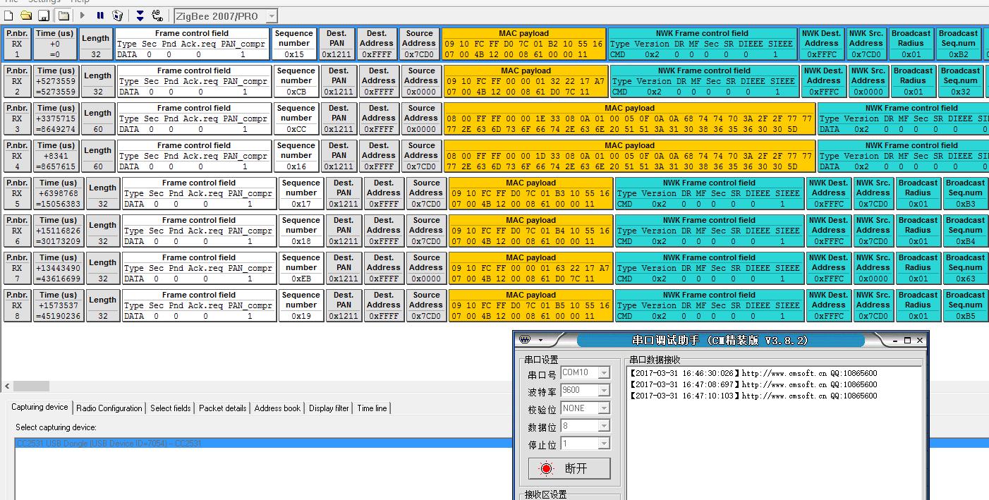

协调器重启后无法向子节点发送数据
协调器和路由器都添加了NV_RESTORE和NV_INIT,1.协调器先上电,路由节点上电,两者直接可以正常的收发数据。2.只让路由器重启,依然可以正常的收发。3.仅让协调器重启,发现协调器可以收到路由节点发来的数据,,但是无法向路由节点发送数据。通过抓包发现协调器并没有发出数据包。请问这个是怎么回事,怎么解决呢,谢谢
数据包的第三条为协调器发送数据,发送完毕后关闭了协调器。后面重新打开后,再发送发现没有任何包发出

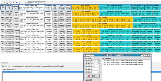

协调器重连后的packet.psd
