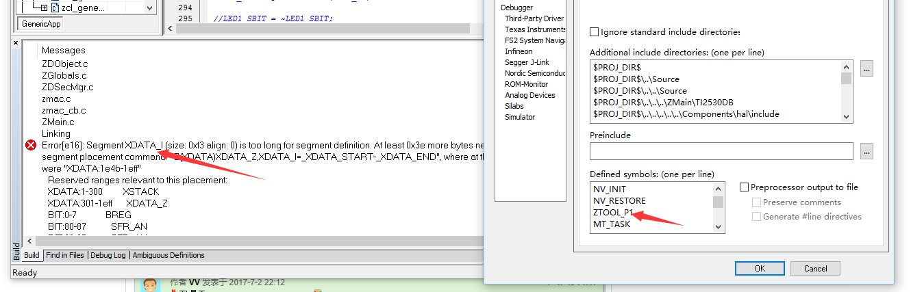

Z-Stack 3.0 打开ZTOOL_P1后, 提示Error Segment XDATA_I is too long
Other Parts Discussed in Thread: CC2530, Z-STACK
也看到论坛有人遇到过同一个问题, 但没有见到解决方法。
请教TI的工程师, 这个问题怎么解决?
  • CC2530的确会遇到这个问题,我认为是2530的RAM十分紧张,留给用户使用的可能极其有限,所以类似ZTOOL_P1这样耗费大量内存的,目前也没有什么更好的办法,干掉zcl貌似可以解决
  • @hold li 你的理解是对的。
    所以在这里需要搞清楚我们开发什么样的产品
    1)如果我们需要开发标准的智能家居产品,并且我们的产品是需要去过Certification的,那么我们选择Z-Stack 3.0
    2)如果我们需要开发的产品属于私有应用,只是利用zigbee的mesh网络功能,那么按照下面的链接做。
    http://www.deyisupport.com/question_answer/wireless_connectivity/zigbee/f/104/t/132197.aspx

  • 你好,我是初学者,我也遇到了和楼主一样的问题,这个ZTOOL_P1包含了哪些东西,更准确的说再定义这个宏之后会打开那些东西导致耗费那么多的内存?
  • 你好!如果是开发标准的家居产品,楼上的问题怎么处理?
  • 开发标准智能家居产品的话,可以不使用协议栈带的串口,ZTool功能。
    自己添加串口就可以。
