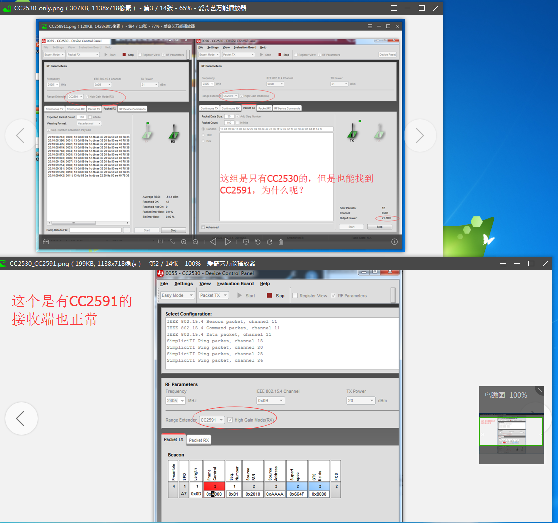

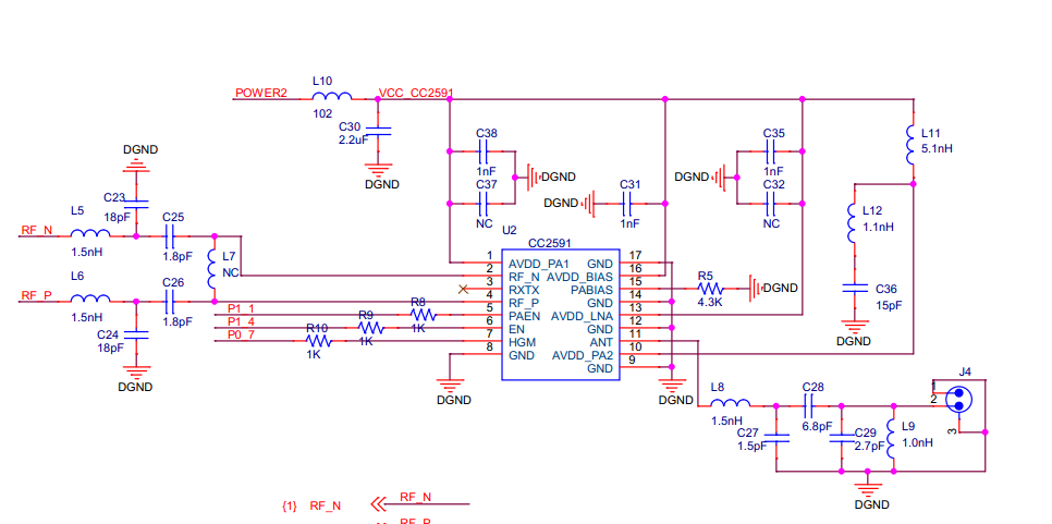

在CC2530的基础上加了CC2591,没有加CC2591的一个版本通讯距离(0dbm)是13米左右,加了CC2591之后,通讯距离去只有几十厘米,怎么判断我加了CC2591的硬件没有错呢?我用Smart RF studio验证了没有CC2591和有CC2591的板子,结果有CC2591的选项,不知道怎么回事。。。

有篇文章http://www.ti.com/lit/an/swra308a/swra308a.pdf
软件就按照8 Controlling the CC2591章节去改就好了。
BR.AZ
您好,谢谢您的回复,问题已经解决,主要是32MHz和32Khz时钟没有同步引起的
