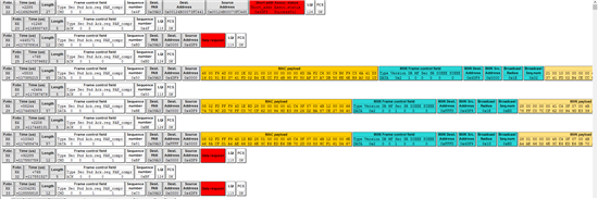

描述:
1、CC2530 非开发套件,使用 SampleDoorLock 作为协调器、SampleDoorLockController作用终端
2、终端(SampleDoorLockController)开启一个定时器来检测按键(100ms),例如:P1_5 ==1时,来发起Becon reques 请求并且可以入网(入网抓包如下图)
3、例如:P1_6 ==1时,来发送解锁命令,但是数据发来出来,抢包没有抢出来。debug能正常进入定时器检测,例程其他地方没有改动,请问问题出在那里呢?谢谢,代码如下:
