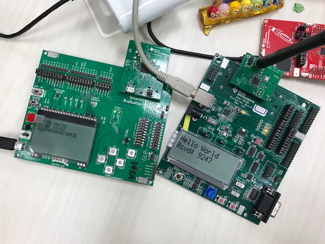

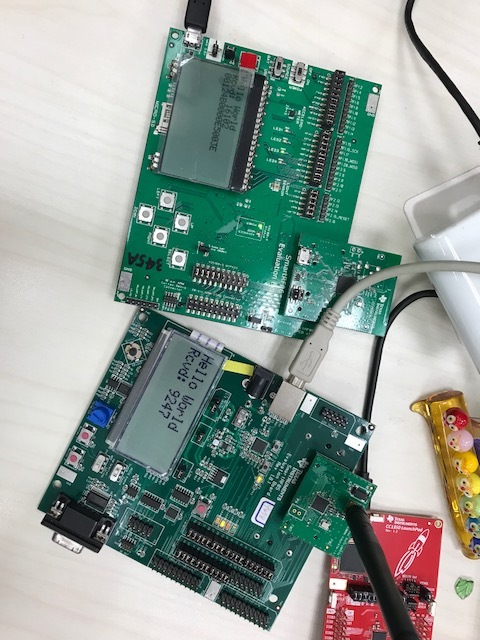

  • 請問你拷机了几个小时后断了?我剛用Z-Stack mesh 1.0.0的GenericApp改了個跟你描述一樣的例程正在跑,我看看幾小時候會不會有問題
  • z-mesh1.0对吧,我写个程序试一下,大概会实验2小时。
  • 我改的Z-Stack mesh 1.0.0的GenericApp已經跑了一個多小時了,暫時還沒有看到問題
  • 我的目前也没有问题,有可能是不是客户的板子的硬件的问题,比如说晶振之类的。
  • 我测试了两个小时没有遇见问题,建议您尝试更换一下板子试试.
  • 两个小时是不会有问题的,基本上是四个小时以上会出现这个问题。还有请问您一下你用的是mesh协议麽。
  • 再问您下您的实验环境也是2538和2530两个呢,可不可以把您的两个例程发我一下的,想一一的排除问题。包括软件的和硬件的
  • 我用cc2538(当协调器)和cc2530(当终端),用的是z-stack mesh 1.0.0裡的GenericApp例程,目前跑了2個半小時左右都沒有問題
  •      能麻烦您多拷机一段时间麽。我这边基本上都是拷机一天的。

  • 下面是我針對GenericApp例程的修改
    1. GenericApp.h裡面修改 #define GENERICAPP_SEND_MSG_TIMEOUT 500
    2. 修改GenericApp.c裡面GenericApp_Init()的下面3行
    GenericApp_DstAddr.addrMode = (afAddrMode_t)AddrBroadcast;
    GenericApp_DstAddr.endPoint = GENERICAPP_ENDPOINT;
    GenericApp_DstAddr.addr.shortAddr = 0xFFFF;
    到目前為止已經測試近3個半小時,程序依然在執行沒有問題
  • 您这边终端是定时发的麽,不是收到协调器广播的数据再回的么?
  • 不是,我就是從协调器和终端來广播
  • 好的哥,请问下你那边通讯断了呢,要是没断可以多拷机一会麽
  • 通讯没断,繼續拷机中
  • 还有就是您修改的这个参数GENERICAPP_SEND_MSG_TIMEOUT 500 ,是做什么用的,我这边没用到也没动过
  • 就是讓協調器与終端設備500ms作一次广播
