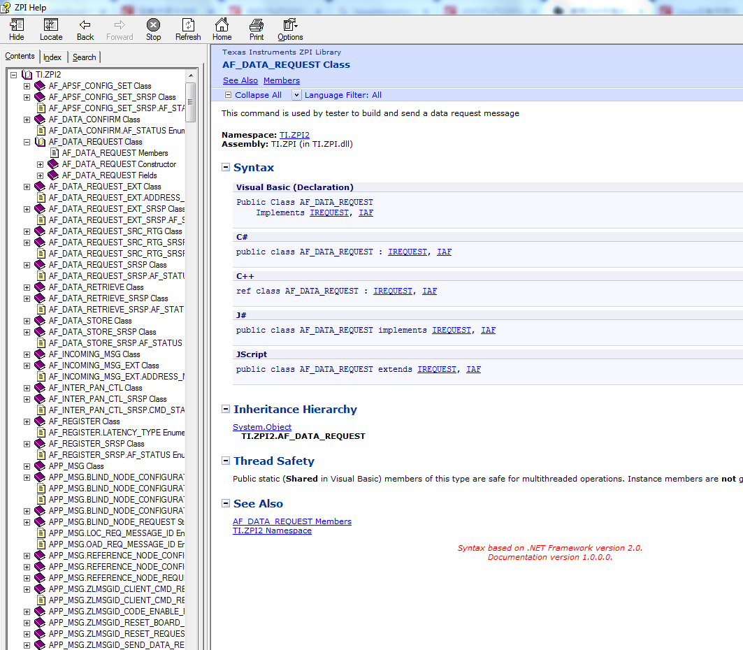

    AF_DATA_REQUEST 在文档里面有》
    C:\Texas Instruments\Z-Stack 3.0.2\Tools\Z-Tool\ZPI Help.chm
