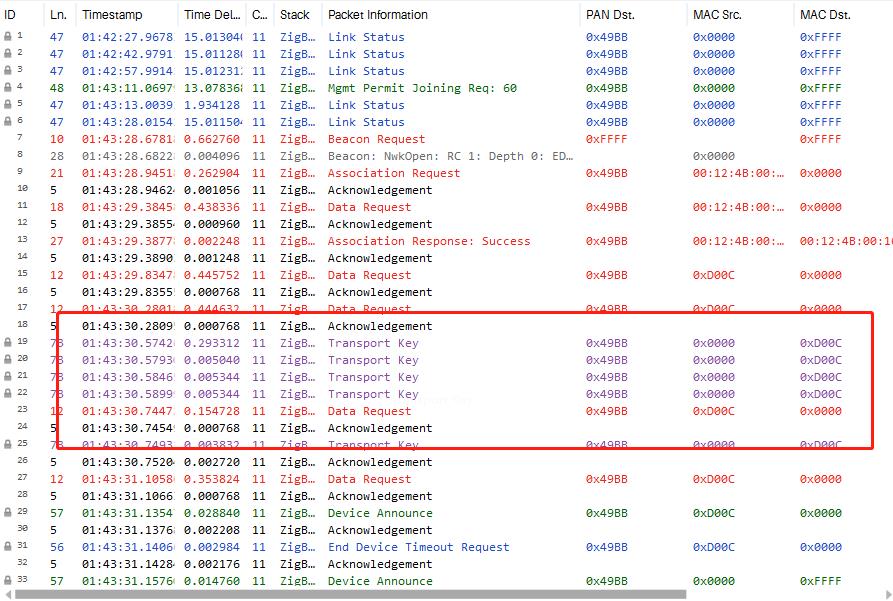

环境:
一个终端设备,一个协调器设备,协调器开放网络后,终端设备通过按键请求加网,但是加网网络后,后离开了网络,如果换成路由设备就可以加入网络。
日志文件如下:
在代码调试的时候发现,如果将协调器功能的初始化函数中注册了接收和处理ZDO层消息

此时终端无法入网,出现上面的情况。
如果取消注册接收ZDO层消息,则大部分入网是正常的。
如果你说注册这个会导致应该不太可能,因为我之前测试过各种类似的回调。
而且看你抓包里面没有出现的你注册的各种回调的req的包。
下面是我曾经注册的类似过程没有出现,你有换过设备,还是说所有设备。
在终端设备请求入网后,发现终端一直在请求秘钥,然后我用Z-tool工具开放网络,发现MEM_ALLOC_ERROR错误,这个是有内存泄露吗?

抓包日志如下:
