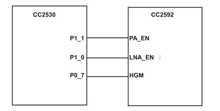

看到CC2592控制的IO为P1.0,P1.1和P0.7
可是P1.0和P1.1又被定义为LED,这不冲突了吗?那么开关LED的时候不也把PA关了吗?
我想知道用P1.0,P1.1去控制LED的话,会不会导致PA工作异常?

  • CC2592的io不是和CC2530一对一接线的。请看:
    www.ti.com.cn/.../swra465.pdf
  • 就是接的P1.0,P1.1和P0.7啊
    我想知道P1.0,P1.1能不能再用作用户IO去控制LED,会不会导致PA不工作
  • 这样就要改一下io了,否则PA无法工作,去修改一下led io映射吧。你接上PA后先用smartrf studio 测试一下。然后再修改stack的驱动,以及添加文档中的宏定义

  • 你好,CC2530+CC2592用的是官方的接法,P1.0,P1.1和P0.7三个引脚,
    发现下面的函数里有用到这这三个脚的
    我发现LCD和LED都和P1.0,P1.1,P0.7三个引脚有冲突?
    我把LED更换其他引脚了,LCD我没用到直接注释了,
    但是我不清楚其他的外设有没有用到P1.0,P1.1,P0.7三个引脚,
    你可知道下面的哪些外设和P1.0,P1.1,P0.7三个引脚有冲突?

  • 用的是官方的接法的話,P1.0,P1.1就不能再用作用户IO去控制LED
  • P1.0和P1.1不能用作控制LED我知道,
    但是下面的哪些外设和P1.0,P1.1,P0.7三个引脚有冲突?
    我怕除了LED外,官方例程里还有和P1.0,P1.1,P0.7三个引脚有冲突的

  • 你可以看一下 hal_board_cfg.h,在定義了HAL_PA_LNA_CC2592後就不會使用P1.0,P1.1作IO去控制LED了
