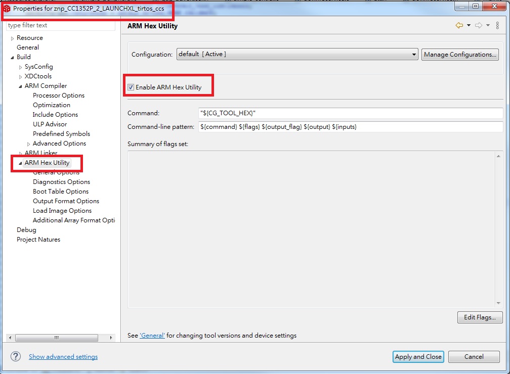

  • 請問一下 , 我用 CC1352P ZNP , 我 CCS building 完成後 , 找不到 build 後 的 hex ? 可以請問它會產生在哪個資料夾裡 ?
  • 你要使能 ARM Hex Utility 才會產生Hex 檔案
