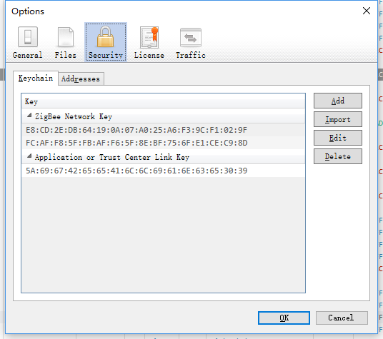

     现在发现一个别人也发现的问题,就是路由节点不转发终端节点的数据,下面是场景描述:
1、我自己在测试时,一个网关、5个路由节点,一个终端节点,一直正常没问题;
2、客户实际使用,一个网关、30个路由节点,6个终端节点,就经常出现路由节点不转发终端节点数据;
我在论坛上找到一个较早之前别人提的问题,是一模一样,但是问题并没有答案,附上连接https://e2echina.ti.com/question_answer/wireless_connectivity/zigbee/f/104/t/133731

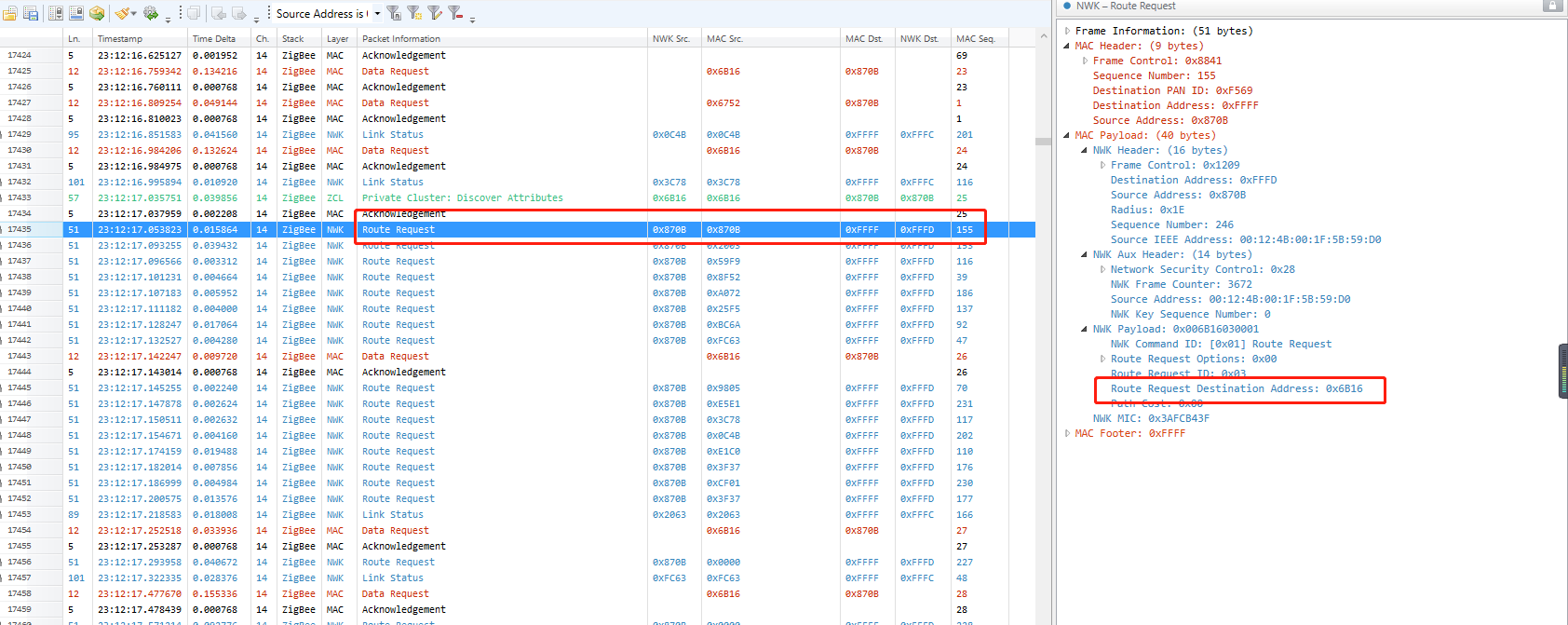

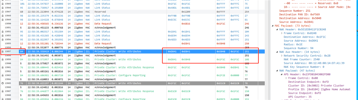

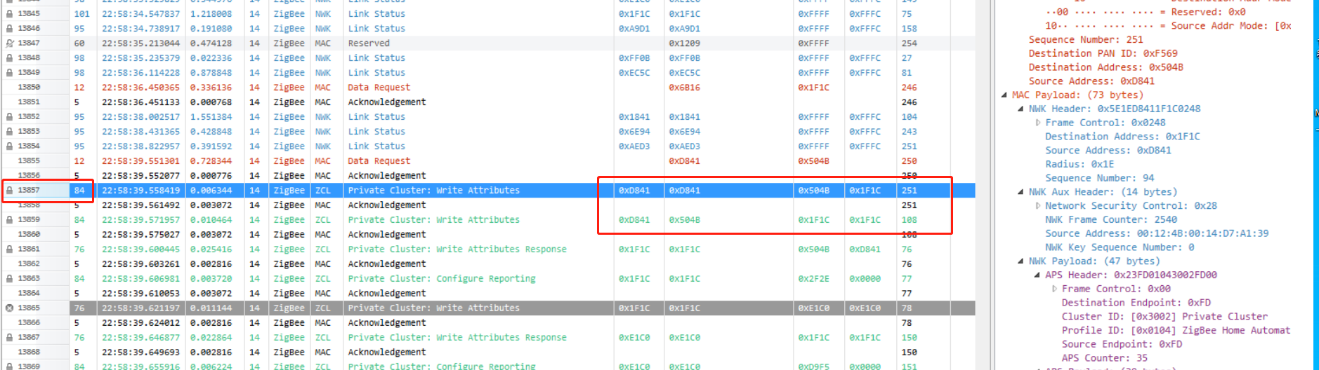

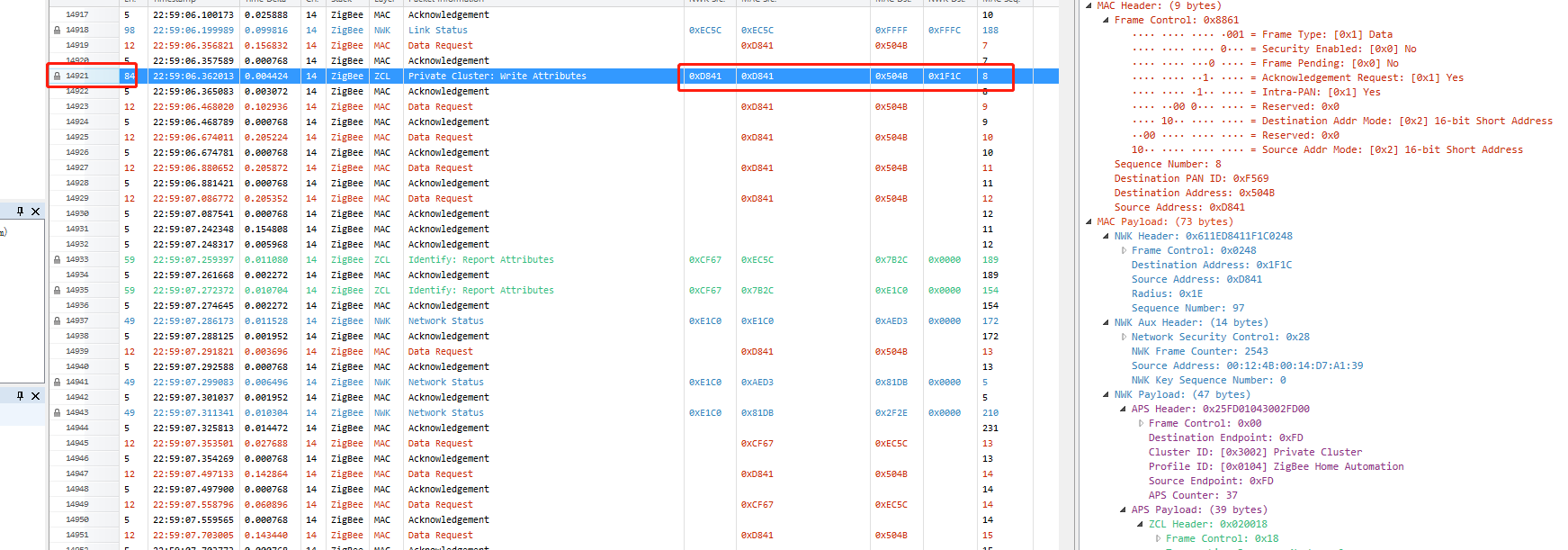

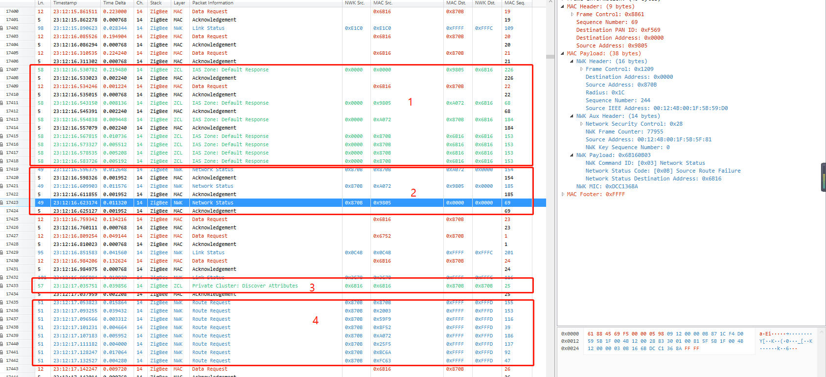

我也对比了VV大神说的Framecounter,后面不被转发的数据包,除了APS Payload中的Transaction Sequence Number,是从255变为0,其他的NWK Header中的Sequence Number比上一包的大,NWK Frame Counter也比上一包数据大,APS Counter也比上一包大,但是父节点就是不转发终端节点的数据,这两包数据的时间间隔大概30秒。
如果重启终端节点就正常,但是正常一段时间后又出现同样的问题,而且这问题出现的时间是随机的。
麻烦大神帮忙分析一下还有其他什么原因会导致这样的问题,节点数量少的时候,一直复现不了相同的问题。
