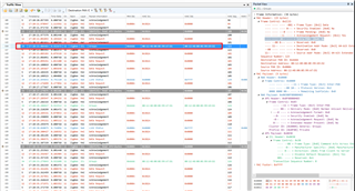

我用一个协调器向另一个协调器发送INTERPAN 消息,为什么另一个协调器收不到消息?
以下是我的发送代码。

接收端的 AF_INCOMING_MSG_CM 并没有收到任何消息,我在接收端的协调器并没有连接任何子节点,如果有消息,一定是发送端发送的interpan消息,然而,接收端没有收到任何消息。
附圖上的封包像是你發出來的interpan封包嗎?如果是,這個封包是有MAC ack,代表接收端應該有收到,你可能要先確認接收端視不是也有把interPAN的定義加上
多谢前辈的解答,我现在已经可以收到interpan消息,同时我的接收端还要接收其他消息,有办法区分这两种消息类型吗?我想让接收端接收到interpan消息后做出反应。
