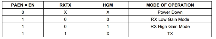

打开CC2591,开启发射模式,能够正常使用;
打开CC2591,开启接收模式,无论设置成低增益还是高增益信号均无法实现放大。(使用信号源做激励,用频谱仪观察)。请问有哪位遇到过类似问题,望帮忙解答。谢谢

软件配置,默认的,硬件也是对应的:
HAL_PA_LNA_RX_HGM();
/* Raises the CCA threshold to about -70 dBm input level.
CCACTRL0 = CCA_THR_HGM; //#define CCA_THR_HGM 0x06 /* 6-76=-70dBm when CC2530 operated with CC2591 in HGM */
/* Select power register value table and RSSI adjustment value table */
MAC_SetRadioRegTable(MAC_CC2591_TX_PWR_TABLE_IDX, MAC_CC2591_HGM_RSSI_ADJ_IDX);
