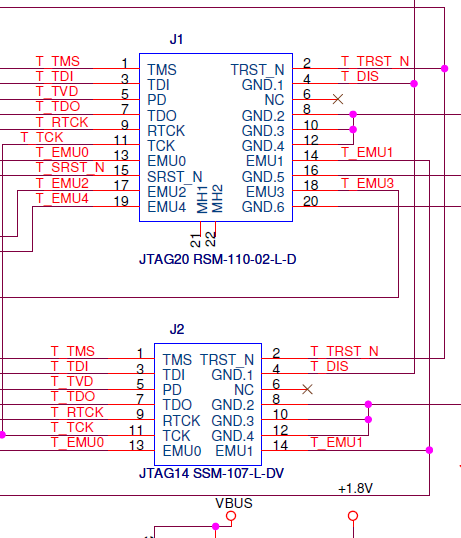

J-X,您好,我这边用到的仿真器不是smartrf06ebk上自带的,仿真器型号是TMS320-XDS100-V3
https://www.olimex.com/Products/DSP/Emulators/TMS320-XDS100-V3/
这个仿真器上的JTAG引脚不是标准的ARM的20pin,引脚排列如下图:
我觉得只要JTAG的几根信号线连对了就行的,所以我这边现在是用到14pin的接法,但是连上CC2538后提示
Cortex_M3_0: GEL Output:
Still waiting for Reset to complete
不知道问题出在哪里?谢谢
