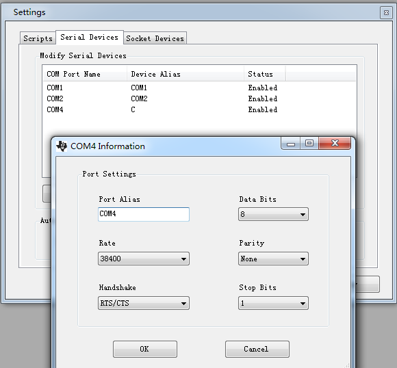

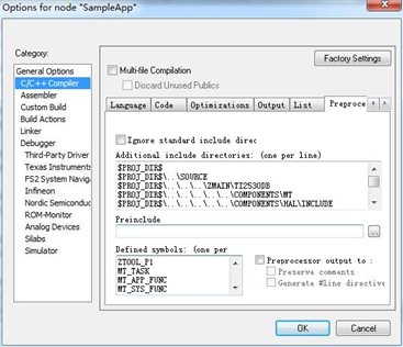

大家好,我用的是CC2530的开发板,最近想用Z-Tool工具查看网络的拓扑结构,协调器加入的编译选项是
ZTOOL_P1
MT_TASK
MT_SYS_FUNC
MT_ZDO_FUNC
MT_ZDO_CB_FUNC
在Z-Tool软件也进行了一些设置,如附件,可是还是提示“No devices found”的错误。请问怎么解决?

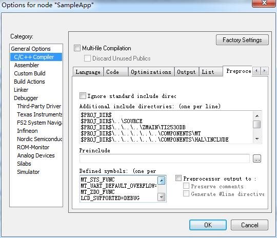

  • 我用的是网峰的开发板,UART口用的是默认的,平常应用中是可以正常使用的,如调用HALUARTWRITE等,用的是port 0
  • 如果你用的是网蜂的开发版,你注意了,板子上是没有流控的!编译时加入 MT_UART_DEFAULT_OVERFLOW=0 编译选项。
  • 你好,我的开发板是没有流控的,按照前面评论说设置还是显示No devices found
  • 能否把你的预处理设置贴出来?
  • 你用的协议栈是TI官网下载的,还是网峰的光盘里面提供的。
    建议使用TI官方的协议栈,确认I/O,然后把流控关掉就可以了

  • 我也遇到了这个问题。我烧写的是C:\Texas Instruments\Z-Stack Home 1.2.2a.44539\Projects\zstack\ZAP\ZNP-HexFiles\CC2530\CC2530ZNP-Pro.hex这个hex文件,查看了数据手册发现CC2530需要下拉P2_0脚选择通过串口连接。下拉P2_0后给CC2530上电,大约一分钟后再使用ZTOOL的“Tools”-》“Scan for devices”就可搜索到设备了。
    需要注意的是:1,“大约1分钟”是因为,CC2530上电1分钟左右,串口会输出一串字符串,经过多次试验发现确实如此。
    2,ZTOOL需要修改串口波特率之类的一些东西,我记得默认是38400,这个需要改成115200。
