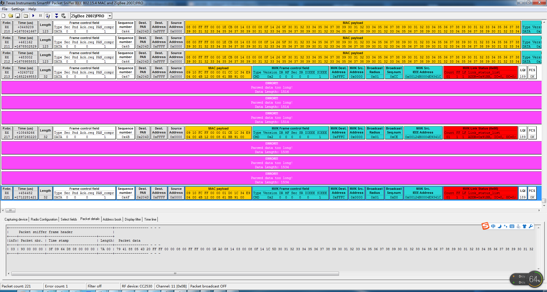

ZSTACK 2.5.1a的sampleapp写串口透传的时候,发送数据包超过98个字节会返回afStatus_NO_ROUTE
1、发送数据包超过98个字节会返回afStatus_NO_ROUTE,无法发送
2、通过串口隔300ms发送数据包有规律出现丢包,返回的错误也是afStatus_NO_ROUTE
请问可能是哪里出问题呢?谢谢

  • 1, 范围afStatus_NO_ROUTE是指没有找到对应的路由,你调用AF_DataRequest函数时的参数是什么?
    2, 能不能看下空中抓包的情况
  • 感谢VV的回复:
    1、以下是我调用的参数: 其中str为指向mtOSALSerialData_t *cmdMsg的str=cmdMsg->msg;;
    AF_DataRequest(&SampleApp_Periodic_DstAddr,&SampleApp_epDesc,
    SAMPLEAPP_COM_CLUSTERID, //须自定义
    len,
    str,
    &SampleApp_TransID,
    AF_DISCV_ROUTE,
    AF_DEFAULT_RADIUS) == afStatus_SUCCESS)

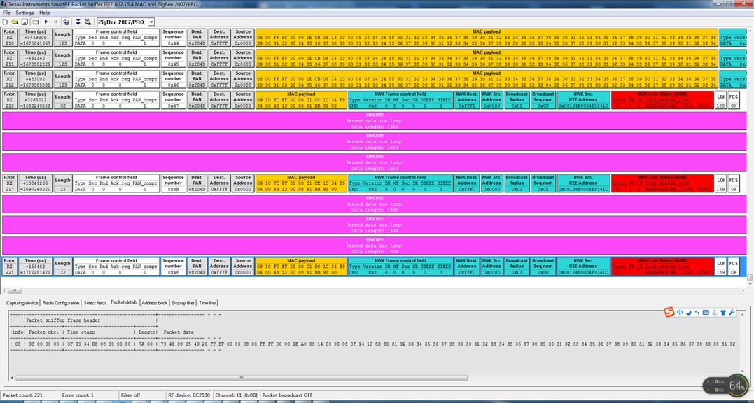

    2、如附件的图片:
    下例是我分别发送95、96、98和99个字节的串口数据的抓包情况,其中95可以抓到数据,96、98提示是包过长,但是串口接收是正常的,但是99字节,是压根没收到的,有空帮看下是什么问题,纠结很久了,非常感谢帮助。
  • 我上面的描述能否看明白?需求帮助,谢谢。
  • ZIGBEE_FRAGMENTATION
    这个宏定义有没有打开。
    另外把你的数据包另存为上传上来
