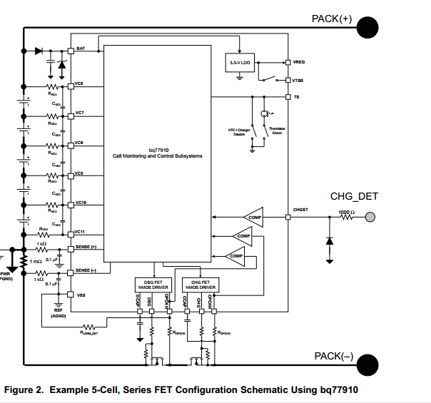

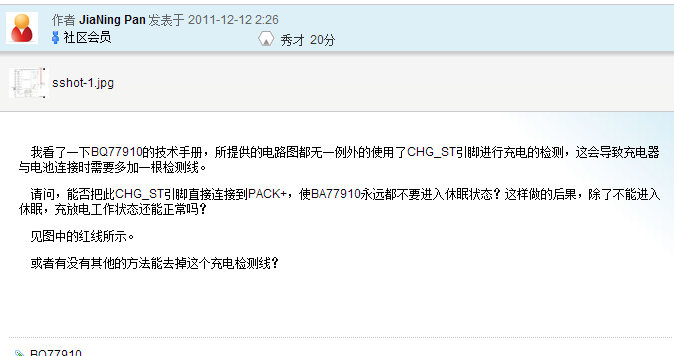

社区会员JiaNing Pan在2011年12月12日,在电池管理板块针对TI的充电管理芯片BQ77910提出了相关的疑问, 我看了一下BQ77910的技术手册,所提供的电路图都无一例外的使用了CHG_ST引脚进行充电的检测,这会导致充电器与电池连接时需要多加一根检测线。
请问,能否把此CHG_ST引脚直接连接到PACK+,使BA77910永远都不要进入休眠状态?这样做的后果,除了不能进入休眠,充放电工作状态还能正常吗?
或者有没有其他的方法能去掉这个充电检测线?

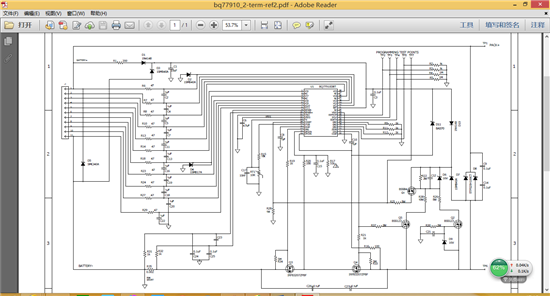

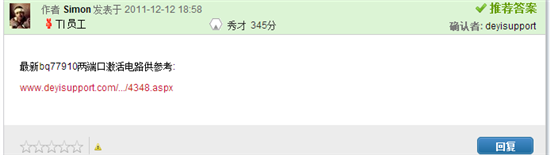

从这个案子中我根据相关的芯片,在TI的官方网站上找到了相关的资料,在这里(www.ti.com.cn/.../BQ77910),我找到了相关的User's guide,通过自己的研究发现德州仪器 (TI) BQ77910是一款非常优秀的电源管理芯片,在具体应用中,最新BQ77910两端口激活电路供参考:
用脉冲电路先激活 (Q2, R30, C21, à R26, R22 à Q1),
CHGST 拉高, bq77910 起来后, CHG 管开启, 这样脉冲电路会关闭. 按道理CHGST 会拉低. 但由于此时Q5已经导通, 所以Q1 仍然会导通,这样CHGST 仍然拉高. 所以不会进入shutdown.
