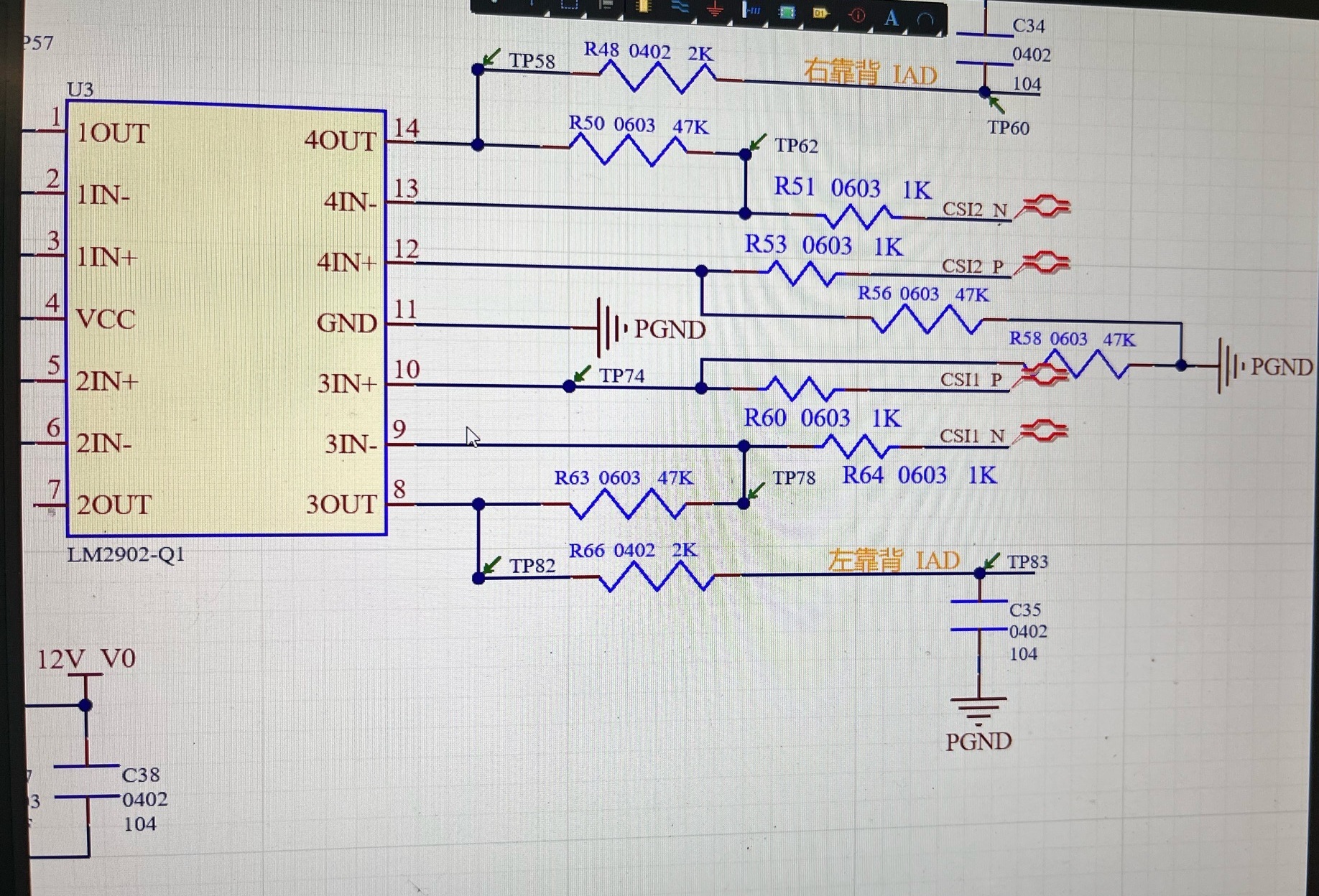

LM2902: 输出电压不规律,VIN-是否存在偏移电压?
Part Number: LM2902
Hi E2E,
我们在使用LM2902DR过程中遇到一个奇怪的问题:
该问题涉及到芯片的PIN8~10, the No.3 Amp。如下表所示,VIN+和VIN-和OUT都是DC信号,放大倍数48倍。
似乎该片LM2902DR的PIN9内部存在3.7mV左右的电压值,并不是0mV。可是在PIN10输入为0mV时这个3.7mV的值又不会生效?
VCC=12V单电源
PIN10 0mV 2.3mV 3.7mV 3.9mV 12.5mV
PIN9 0mV 0mV 0.1mV 0.2mV 0.2mV
PIN8 0mV 0.1mV 0.1mV 10mV 409mV
请帮忙解答一下这个疑惑,谢谢!
