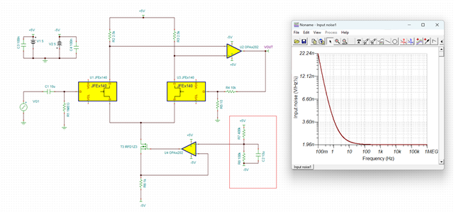

JFE2140: 请问根据SBOA563文档设计的超低噪声前置放大器输出噪声大概是多少nv/√Hz?
Part Number: JFE2140
我依照文档所示电路使用Tina仿真,请问这个输出噪声对吗?
以下是我的仿真文件。
JFE2140.TSC

           电路有一个小错误。请参考下面红色部分纠正了电压分配连接。
           除此之外,电路设置正确。
          4604.JFE2140.TSC

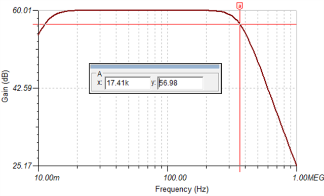

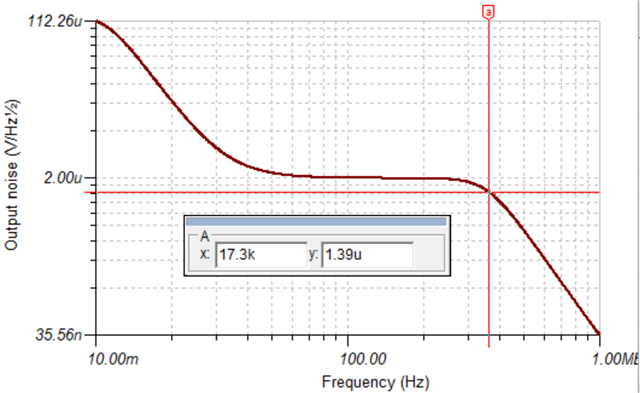

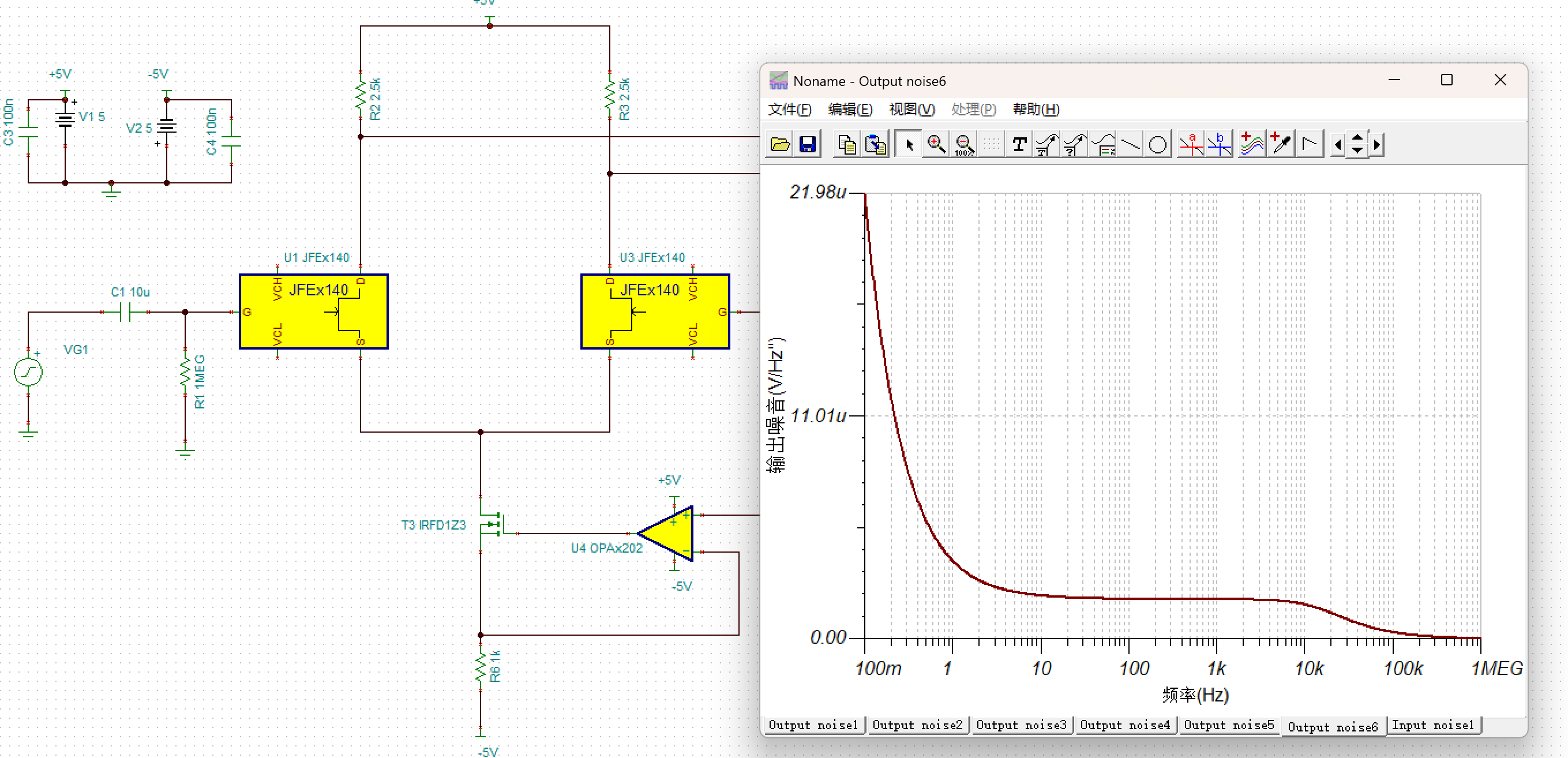

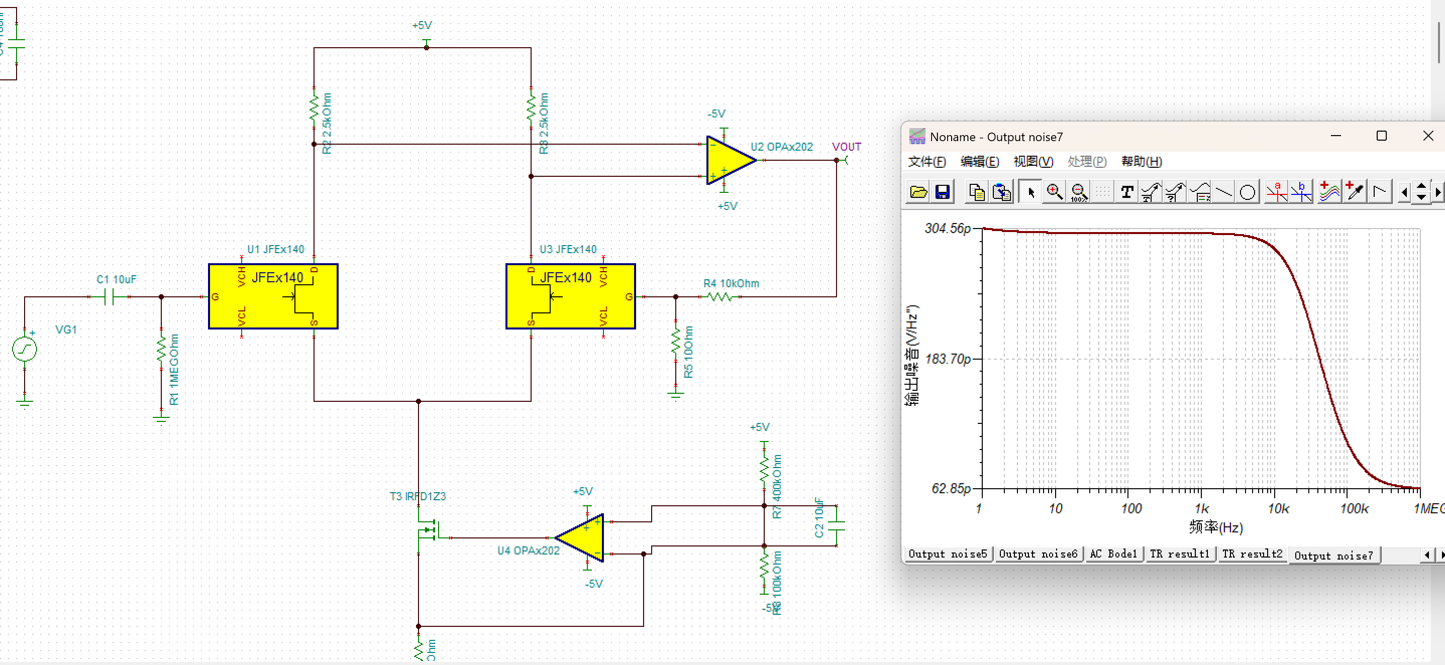

  • 您好,我观察该电路的输出噪声频谱密度图,随着频率增大输出噪声接近于0,这是正常的吗?据我个人浅显的认知,许多低噪声电路的输出噪声会随着频率的增大维持在较低的水平。期待您的回复!
  • 收到,感谢您的回复!
    另外,我观察到该电路输出噪声频谱密度随频率增大接近于0,请问这正常吗?
    根据我浅显的认知,许多低噪声放大器的输出噪声频谱密度随频率增大维持在较低值。
    期待您的回复,感谢!
  • 您好,
         这个结果是合理的。
         预计输出噪声会随着频率的增加而减少,因为闭环增益在频率上下降。当闭环增益降低时,输出处看到的噪声放大也会减少。如果我们在输出噪声曲线上取一个特定频率的点,并用该频率下的闭环增益值进行除法,我们应该能得到输入噪声值。
       示例:
       1) 在增益与频率曲线上找到-3dB点:-3dB点出现在约17.41kHz的频率,值为56.98dB或706.32 V/V。
       2) 找到-3dB频率下的输出噪声值:输出噪声值为1.39uV/rtHz。

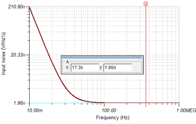

       3) 将输出噪声除以增益:
       4): 与输入噪声图进行比较:
